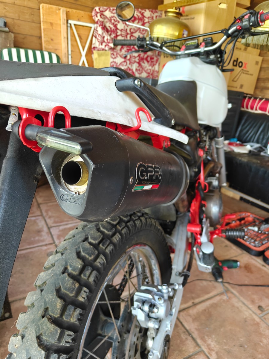

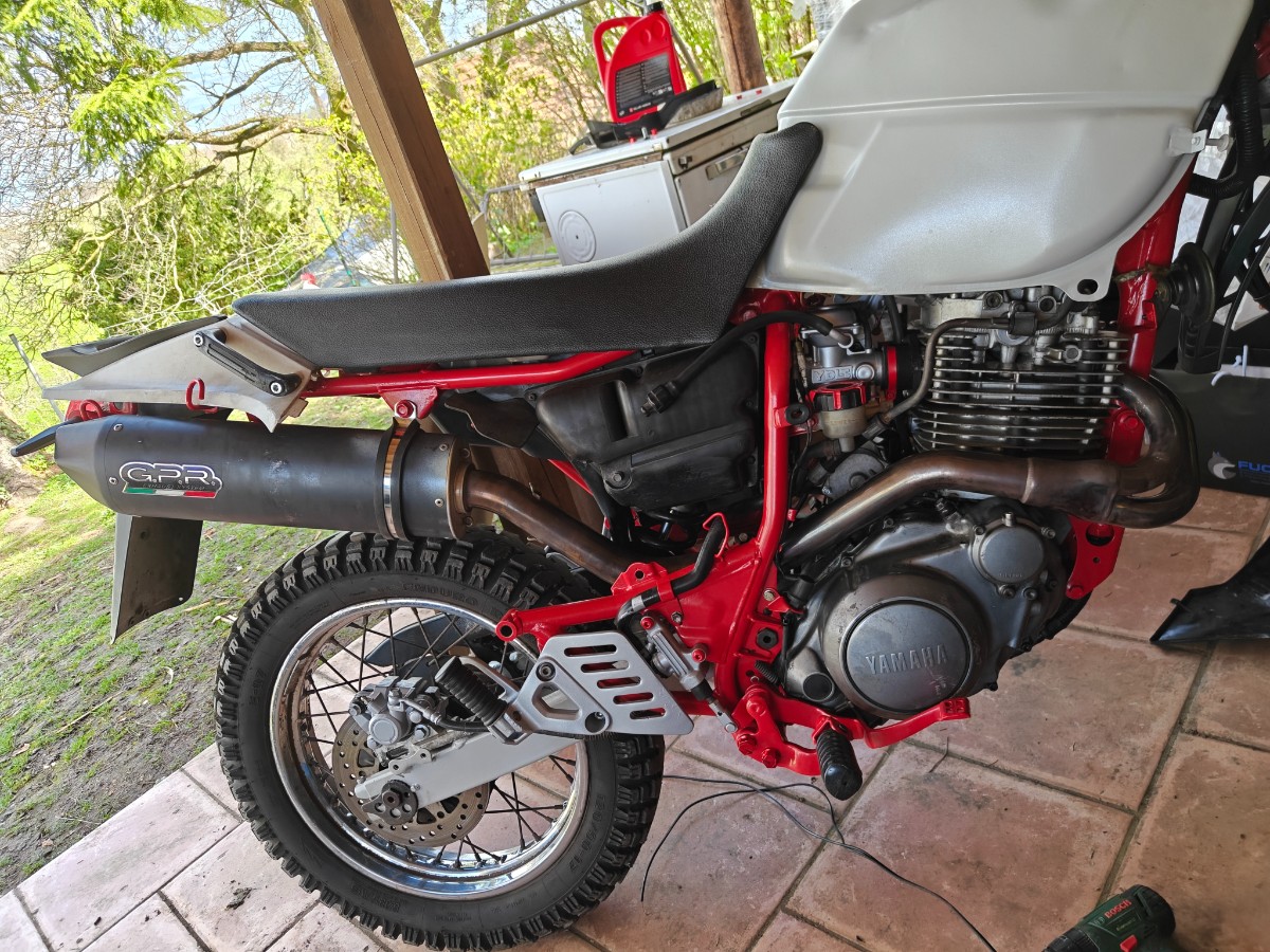

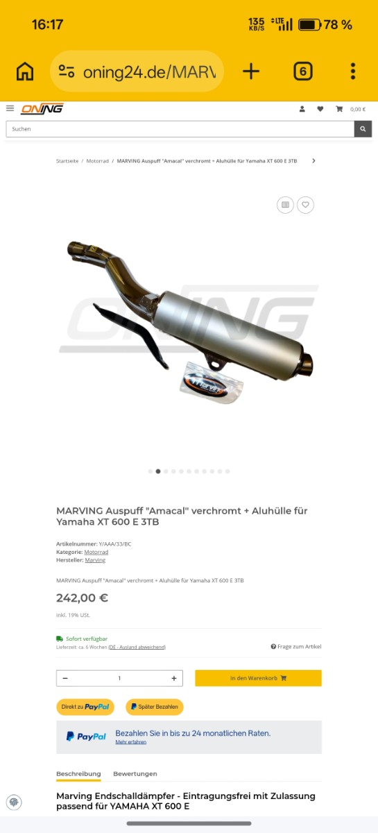

Hallo Leute, ich habe eine XT600e 3tb von 94 erworben und habe auch ein Problem mit der besagten Strebe. Es ist ein GPR Auspuff verbaut und die Strebe Fehlt! Außerdem berührt der Auspuff den Rechten Blinker. Was soll ich tun? Den GPR Auspuff verkaufen und den Marving Pot holen mit Strebe? Passt der dann auf den Krümmer? Liebe Grüße und frohe Ostern.
Beiträge: 615
Re: Rahmenstrebe Bezugsquelle
Ja. Wenn du selbst keine Strebe anfertigen kannst, ist das die beste Lösung.

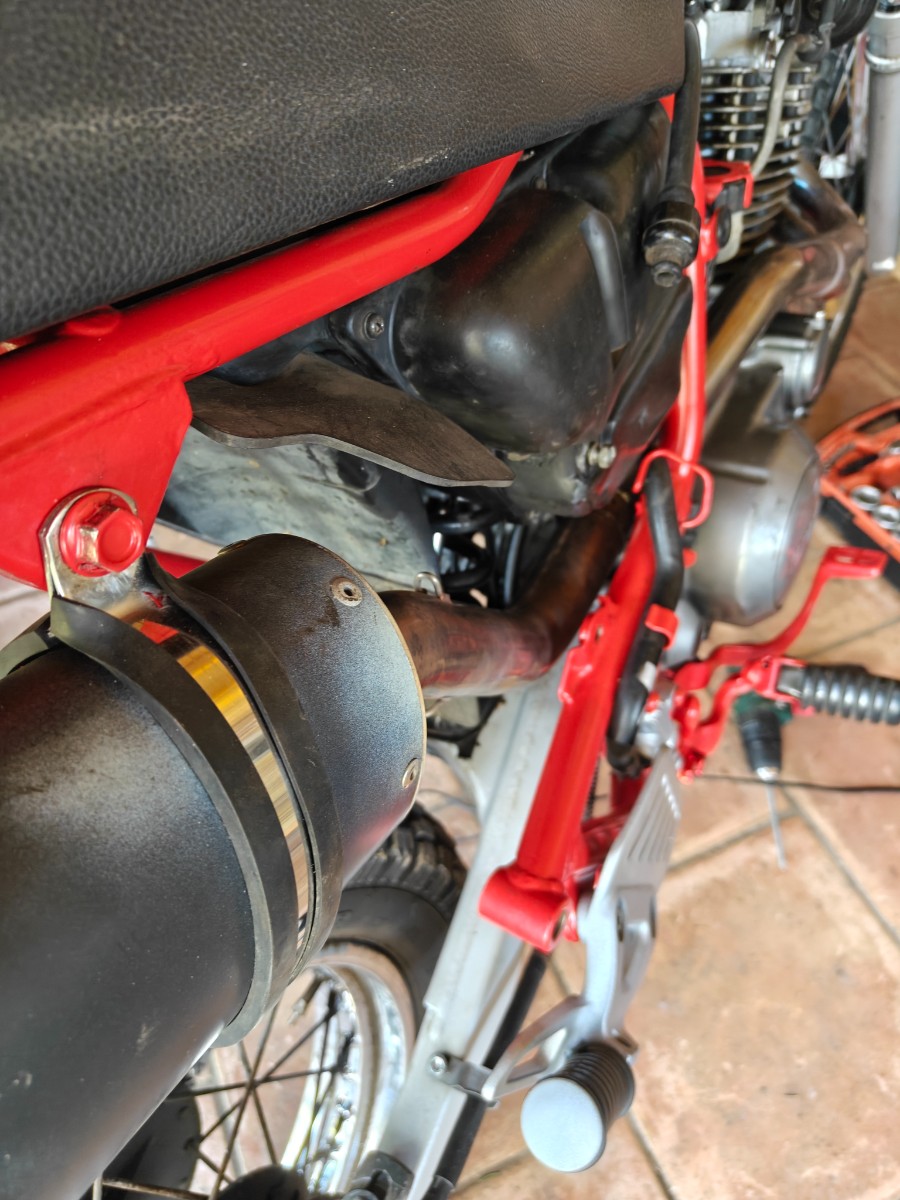

Die Schelle gehört an die hintere Schraube. Aber selbst dann ist vorne kein schöner Platz für die Strebe, da der Endtopf zu weit vorne ist. Würd man schon irgendwie hinbekommen, aber ist nur was für Selbstbauer
GPRs dazu sind recht laut. Hab ich an meiner 450er. Selbst mit beiden dB Killern ist mir der neu eigentlich zu laut.
Dazu kommt die Optik. Der Marvin passt einfach besser zum Baujahr und schaut nicht so nach Jugend bastelt aus.
Der wackelt doch bestimmt wie sau hin und her?
So wie der angebaut ist, würde ich auch den Rest vom Motorrad mal gründlich unter die Lupe nehmen. Der schaut sehr nach unbegabtem Jungspund ohne prüfende erfahrene Augen in der Nachkontrolle aus :D

Der Auspuff ist Fest. Hab die XT so erworben. Der Vorbesitzer hat den Rahmen Sandstrahlen und Lackierer lassen. Motor hat gerundet 60k. Kilometer runter. Gabelservice müsste gemacht werden. Sie läuft und ich hab sie auch schon in meinem 3k. Qm. großen Garten bewegen können allerdings nur bis in den 2. Gang xD... Unterbodenschutz und Gepäckträger ist bestellt.

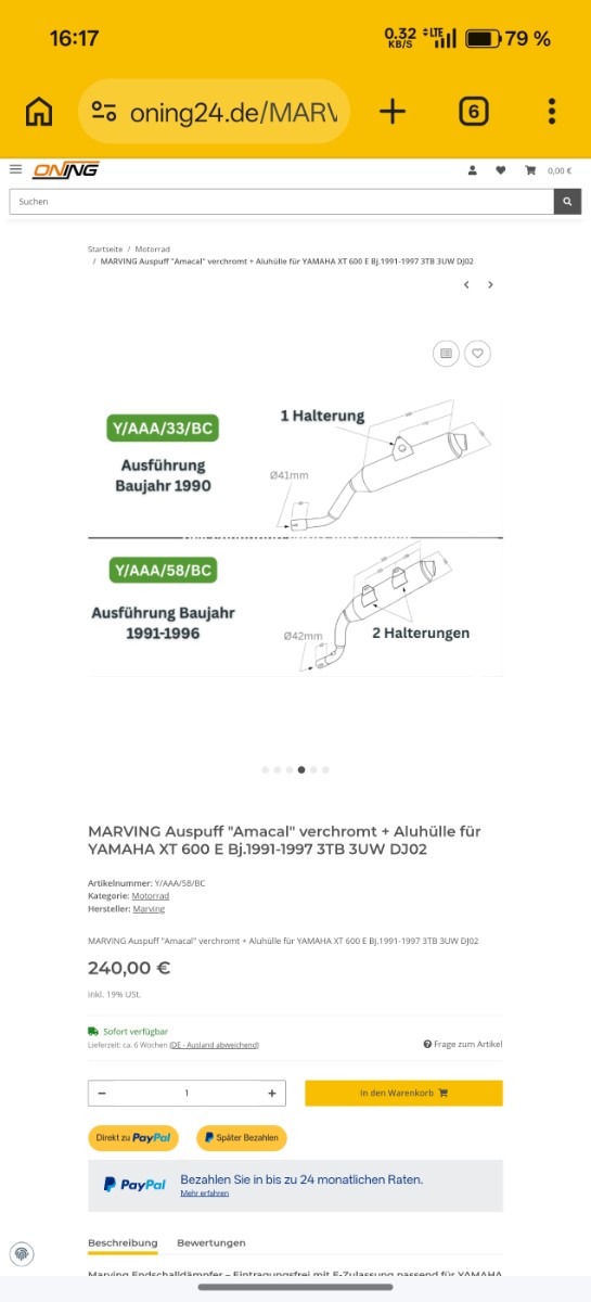

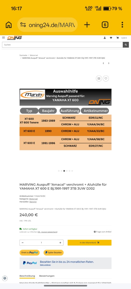

Frag ich mich wieso man so ein Auspuff holt... Ich hab im Internet nach dem Auspuff geschaut und Frage mich welchen ich bestellen soll und ob er an den bestehenden "Tuning" Krümmer passt. Es scheint nur beim 1990 Model eine Strebe dabei zu sein. Bei 1991 bis 96 ist wieder keine zu sehen.
Am besten wäre ja Original, aber Sau teuer und rostig die Dinger...
Ich hab einen Meister an meiner Seite der mal drüber schauen muss... Besitze b196 seit 2 Jahren und warte auf die Führerschein Reform. Bis dahin ist sie ein Bastler Objekt welches mich 1200€ gekostet hat.
Mfg nigginiggi aus'm Filstal.

Den 90 mit einer Lasche brauchst du. Ab (eigentlich) 95 war der Auspuff wieder anders.
An meiner 90er hab ich den AAA 33 mit einer Lasche verbaut.
Durchmesser am Krümmer kannst du ja selbst messen.
