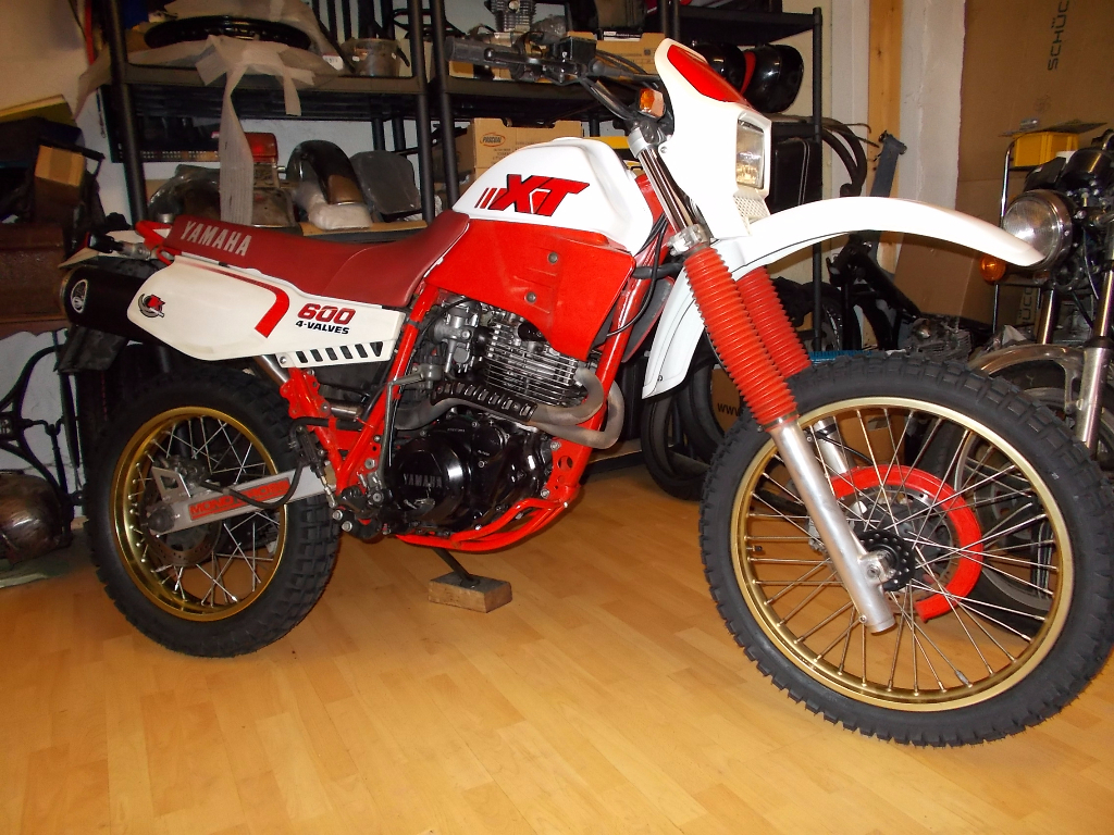

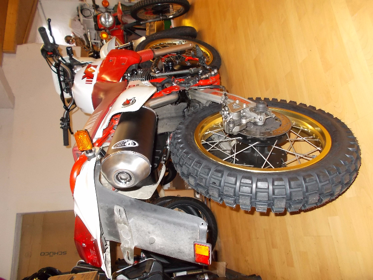

Hallo Forum,
nur mal so als Anregung.
Ich hab den selbst auf meiner 2KF drauf und bin rundum zufrieden.
Der Tüv war`s auch.
Preis Leistung stimmen bei dem Hersteller.
Mein Originalauspuff ist noch tadellos-aber schwer...und da das Ziel Enduro-Tauglichkeit hieß hab ich ihn getauscht. (Und `ne Menge abgeschraubt/ersetzt gegen leichtere Komponenten.)
Der Auspuff ist ca 2kg leichter und optisch wie akustisch ein Genuß-mit dB-Einsatz.
Ohne weiß ich nicht da meiner drin bleibt-in der weiten Flur macht sich das besser...man(n) will ja nicht auffallen.
Seikel-shop ist nichts weiteres als GÖTZ-der eine oder andere kennt die Firma wohl noch.
Fazit: Guter,preiswerterTopf mit schöner Verarbeitung,stabilen Haltern und ordentlichem Sound.
Grüßle,Willy

servus willy,
glückwunsch und gratulation - zum einen für die sehr schöne 2kf an sich und zum neuen auspuff.
frage:
mein auspuff ist an der schelle zum krümmer durchgerostet und du hast ja jetzt einen auspuff über,
kann mann/frau den nicht mehr benötigten auspuff käuflich erwerben ?
winterliche grüße aus dem fichtelgebirge
thomas

Sodele.
Heute mal kurze Autobahn Testfahrt durchgeführt da die ersten 500Km schon rum sind.
Kein Wind und Tankrucksack mit GPS draufgepackt.
Laut Tacho 165Km/h bei 6400U/min-GPS meldet 158km/h-da mußte ich abbrechen-dichter Verkehr.
Übersetzung 14/39,mit DB-Eater.
Dreht so frei wie meine ehemalige TT 600 R von 1999 aber mit deutlich mehr Bums untenraus-einfach Klasse!
Und weils so schön war noch 140Km im schönen Schwarzwald zurückgelegt.
Verbrauch: 140Km = 6,3L (Gesamtstrecke mit 15Km Autobahnfahrt-120Km/h-davon ca.1000m Vollgasmessung)
Des passt prima.
Grüßle,
Willy
