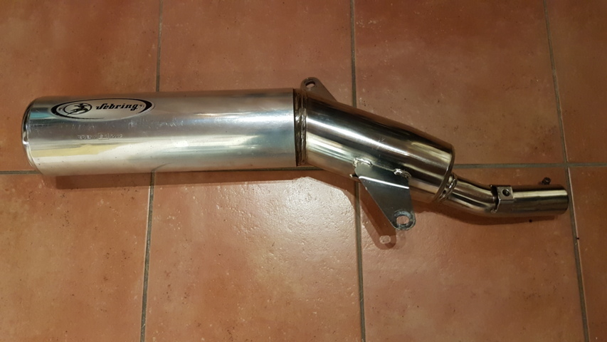

Hallo, hätte mal zwei Fragen:
1 ) Braucht man für den Sebring Endtopf noch eine Halteschelle?
Der Originaltopf hat ja oberhalb zwei Haltepunkte, der Topf aber nur eine...
Habe hier im Forum ein Foto gefunden, aber ob die Schelle so original dabei war weiss ich nicht.
viewtopic.php?t=111860&start=10
2 ) Benötige ich hier eine Auspuffdichtung zw. Krümmer und Topf? Wenn ja, welche?
Ich finde irgendwie nix, erinnere mich aber irgendwie dunkel daran, mal was gelesen zu haben, dass da keine Dichtung gebraucht wird.
Kann ich mir irgendwie nicht vorstellen.
Wäre toll wenn einer von den "Cracks" mir hier weiterhelfen könnte :-)
Conni :mrgreen:

Bei der 3TB von 90-94 brauchst Du die Auspuffstrebe, weil die ein tragendes Teil des Rahmens ist.
Zur Dichtung kann ich Dir beim Sebring nix sagen.

der Sebring (spezielle Bauform für 3 TB) ist schon als "Strebe", also als tragendes Teil konstruiert, deshalb wollte ich den ja :-)
Hat den sonst niemand drauf??
Conni :mrgreen:

Der Sebring Enduro G für die 3TB 90-94 braucht keine Schelle da alle Rahmenpunkte daran vorhanden sind. Immerhin ist das bei meinem so.

Aber ich denke, dass die 2 Punkte genug Stabilität bringen. Dachte halt nur, dass der Originale oben 2 Aufnahmepunkte hat und der Sebring nur eine.
lowrider82 hat geschrieben:Der Sebring Enduro G für die 3TB 90-94 braucht keine Schelle da alle Rahmenpunkte daran vorhanden sind. Immerhin ist das bei meinem so.
alle? Sozusagen 4 Stk?

Vier? Der Originale hat ja nur drei Punkte. Und beim Enduro reichen die zwei vorderen, da dies die Rahmenabstützung ist.

lowrider82 hat geschrieben:Vier? Der Originale hat ja nur drei Punkte. Und beim Enduro reichen die zwei vorderen, da dies die Rahmenabstützung ist.
Vielen Dank schonmal.
ich zähle 4 Befestigungspunkte:
rot umrandet= am Original
grün umrandet= am Sebring vorhanden
sieht gut aus. Ist das foliert oder lackiert?
Aber wenn man die hintere oben ausser acht lassen kann ist das auch ok.
Hast Du eine Dichtung zw. Krümmer und ESD drin?
Conni :mrgreen:

Ok. Die am Rohr hab ich vergessen. Jedenfalls kannst die hinterste vergessen. Das paßt schon so.
Und es paßt die Originaldichtung.
