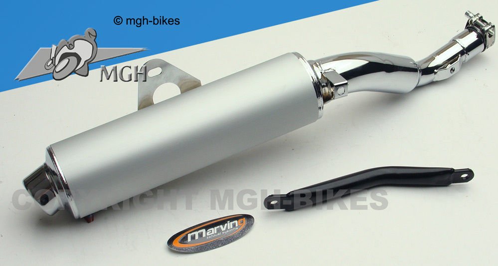

Neu gibts die solo gar nicht mer.
Beim Marving ESD ist die passende Strebe schonr dabei.
Bei Motoritz hatte ich seinerzeit auch nachgefragt.
Hatte nichts, gab mir den Tipp mal zum Schlosser zu gehen und soetwas selbst anzufertigen.
Oder schau nach einem Sebring ESD, der hat die Strebe sozusagen dran.

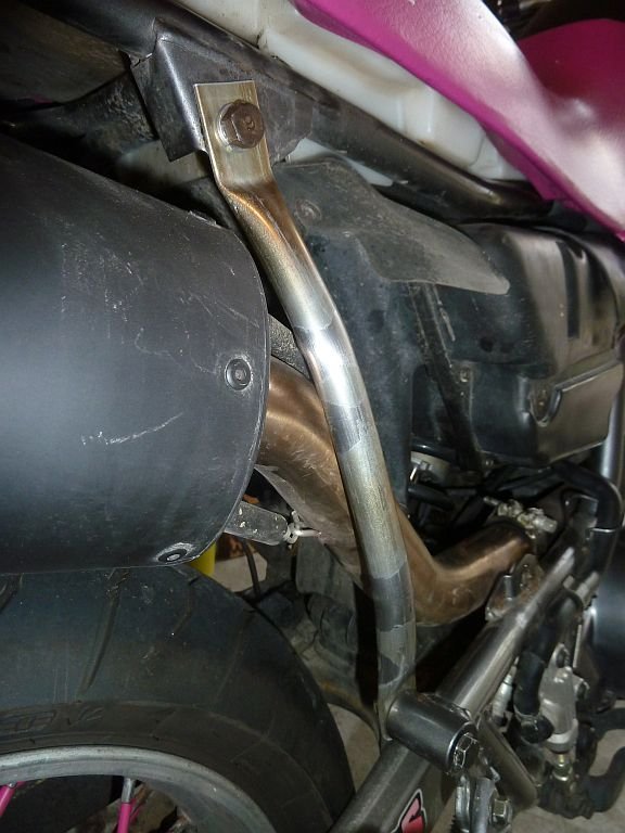

Ich hänge mich hier mal mit an.
Die §29 vergangene Woche ging auch ohne Strebe gut aus, freie Fahrt bis 2020 :mrgreen:.
Aber trotzdem, Spasteln macht Bass, ein Stück gelb chromatiertes Rohr (vermutlich eine ausgemusterte Zeltstange, Wandstärke 1,5 mm) hat eine neue Aufgabe bekommen.
Durch das zum Biegen notwendige Erhitzen mit der Lötlampe ist die Beschichtung an einigen Stellen Geschichte.
Das muss in Kauf genommen werden, kalt biegen hätte das Rohr nicht toliertert und wäre eingeknickt.
Was soll's, Oberflächenbesschichter gibt es in der Nähe, das lässt sich heilen.

Ich habe bei eBay einen kompetenten Shop gefunden der die Strebe von dem Marving Amacal Auspuff direkt beim Hersteller die Rahmenstrebe einzeln geordert hat für mich. Die strebe kostet 69€ :)
