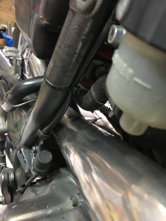

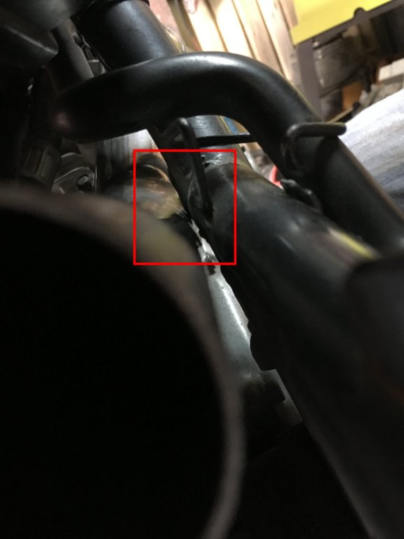

heute den Leiro Krümmer bekommen, er passt , liegt aber am Rahmen an wenn er montiert ist.
Ist das so toll ?

Wo, vorne?
Hast du die Krümmerdichtung am Auslass eingebaut?
passen da evtl 2 rein um das zu beheben.
mach mal Bilder

Huhu,
Hinten am Rahmdreieck , habe erstmal den mal mit den alten Krümmerdichtung angeschraubt...
Siehe Bilder

gut verarbeitet aber wird wohl ein wenig verzogen sein , schicke ich zurück :-(

Ja, aber prüfe bitte nach ob in beiden Auslässen eine Dichtung sitzt, wenn die links in fahrtrichtung fehlen würde, oder rechts 2 drin sind, könnte ich mir das Problem erklären.
Normal darf das nicht sein.
