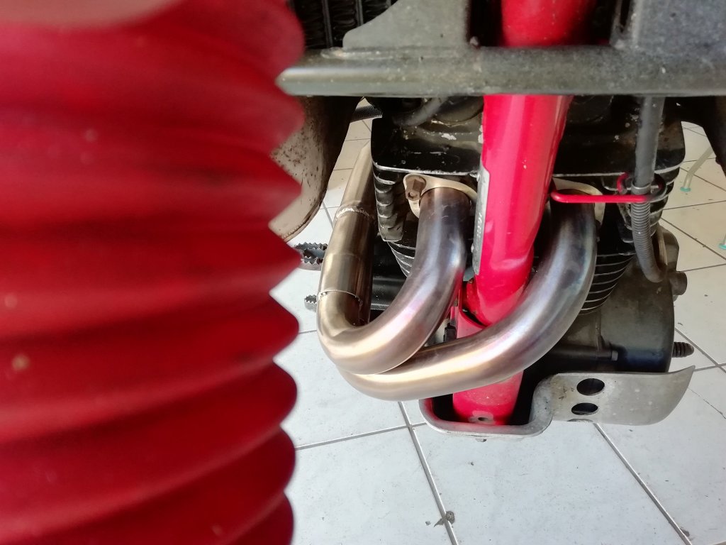

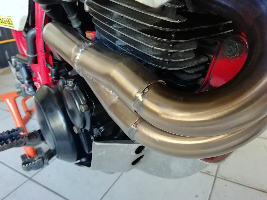

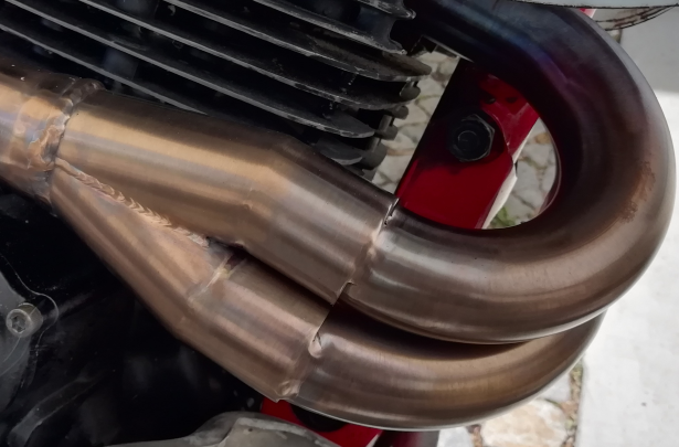

Ich habe den Kedo-Krümmer am 24.4.2020 nach einiger Wartezeit (war vergriffen) erhalten und habe nicht gleich realisiert, dass die beiden Krümmerrohre in das V-Stück nur geheftet sind (war 2019 noch durchgängig geschweißt). Im Kedo-Online-Katalog ist er auch in vollständiger Umschweißung abgebildet (ab gestern schon wieder nicht lieferbar!).
Gleich verbaut und NACH dem Einfahren (und anblauen) dies festgestellt. War dann ganz schön ernüchtert und (auch über mich verärgert) und konnte diesen natürlich nicht mehr umtauschen. Danach mit Kedo kommuniziert. Hier die Antworten:

Der Posten, den Kedo letztens bekommen hat (und aus dem ich diesen Heft-Schweiß-Krümmer erhielt) ist schon wieder weg.
Ich habe den Krümmer jetzt mit dem Dremel ein bisschen geschönt, so kann ich einigermaßen leben.

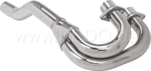

- Original-Katalog-Abbildung
- Kedo-Krümmer.gif (18.49 KiB) 10690 mal betrachtet

eigentlich kann es da gar keine Ausrede geben. Der Krümmer ist nicht fertig produziert!! Durch die nicht umlaufende Schweißnaht wird es Bewegungen innerhalb der Steckverbindung geben und damit wird sich der Spalt vergrößern. Bis das Teil sich anhört wie durchlöchert.
Ich kann es nicht verstehen wieso Kedo sich da rausredet. Zumal Kedo die Krümmer beim Hersteller reklamieren könnte.
Es kann aber auch sein das der Hersteller die Schweißnaht in das Innere des Sammlers gelegt hat bevor die Sammlerhälften zusammen geschweißt wurden. Dann ist das ok, sieht nur nicht gut aus.Die Größe und die Platzierung der Heftnaht ist dann mehr als unglücklich ausgeführt.

OK, das ist eine neue technische Lösung, verglichen mit vorher.
Sieht eigentlich nicht schlecht aus - wenn er richtig verschweißt wäre - wie DerFeinmechaniker geschrieben hat.
