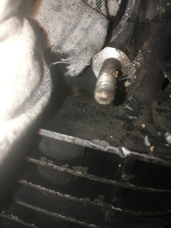

hier ein Bild, das könnte evtl. klappen, will nur nix abbrechen/ - reissen
ist halt schwierig, so die Krümmerschelle drüber zu bekommen

derMoe
Beiträge: 109
Re: Krümmer Stehbolzen wechseln
Beitrag von derMoe »
Ich würd 3 Muttern drauf machen aber nicht kontern... dann kann ich mit ner Gripzange gut zupacken ohne das Gewinde zu zerstören
dann mit der Lötlampe ordentlich heiß machen.. und versuchen geradezubiegen..
Dann gucken ob Gewinde was hat und event. nachschneiden...
pete
Beiträge: 81
Beitrag von pete »
ok, danke
wo bekomme ich nun bloss eine Lötlampe und einen Gewindeschneider her... :D
ich versuchs mal vorsichtig ohne
ansonsten drehe ich das Teil raus und ein neues rein, das geht hoffentlich ohne Lötlampe

Beiträge: 1095
Das mit dem Aufheizen des Zylinderkopfs hat schon eine andere Bewandtnis: Da sich Alu um etwa Faktor 5 stärker ausdehnt als Stahl, lösen sich so auch ziemlich heftige verbackene Verbindungen.
Aber den Stehbolzen würde ich drinlassen. Mach ihn warm und dann mit einem Schonhammer ein paar Schläge, Dann das Gewinde nachschneiden - fertig.
