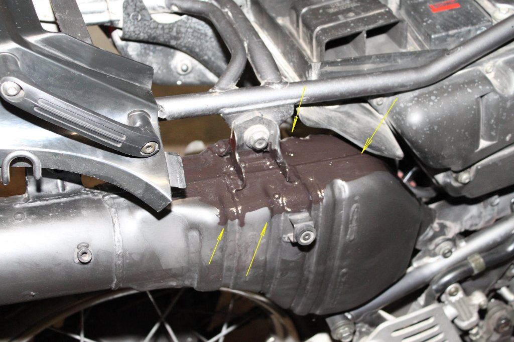

habt ihr vielleicht einen Rat welcher Auspufflack eurer Meinung nach der Beste ist?
Ich habe jetzt Mipa Therm benutzt und bin nicht wirklich zufrieden mit dem Ergebnis. Zum einen ist es nicht richtig schwarz, sondern eher braun-schwarz (zumindest kein richtig sattes Schwarz, wie im Originalzustand) und zum anderen lässt der Lack sich sehr leicht wieder abtragen (hält nicht gut).
Daher würde ich die komplette originale Anlage meiner 2KF nochmal neu überduschen damit sie perfekt ist.
Rost ist nämlich tatsächlich nur sehr wenig vorhanden gewesen und lies sich auch gut entfernen und daher zu schade um auf eine Zubehöranlage umzusteigen.

Ist der Lack das Braune oder das Silberne?
Beiträge: 1184
Re: Bester Auspufflack?
Also braun wollte ich den Auspuff nun gerade nicht haben sondern möglichst originalgetreu.

Beiträge: 3470
Ich dachte wegen dem Foto, da siehts braun und silber aus.

Könnte am Foto-Editor liegen.
Beim Originalbild hier auf dem Rechner ist das - wie in Wirklichkeit - satt schwarz.
