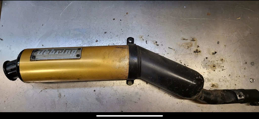

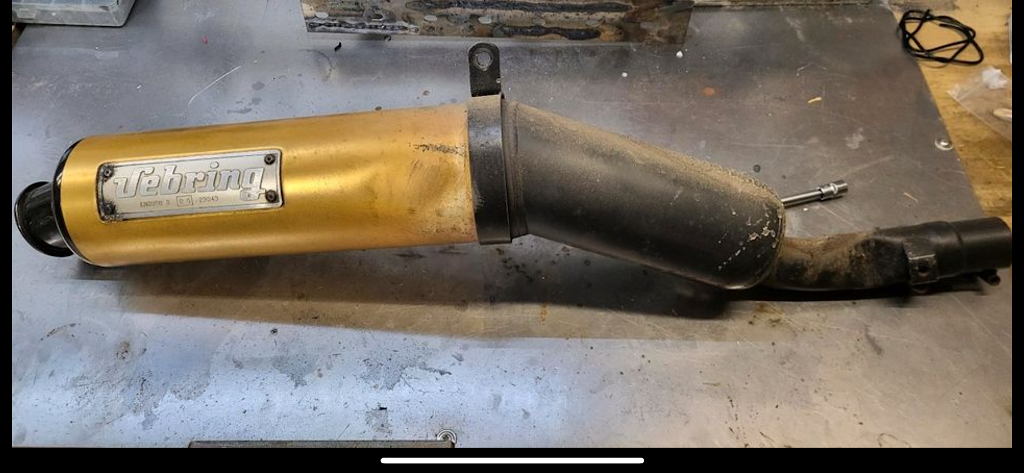

Seit gestern bin ich stolzer Eigentümer eines goldenen Sebring Enduro G
Hoffe er kommt bald an, dann wird erstmal poliert.
Kleiner Wermutstropfen: die Delle im hinteren Bereich (siehe Bilder)
Sollte aber die Funktion nicht beeinträchtigen?
Jemand eine Idee
ob man die rausgezogen bekommt? Hab schon mal gegoogelt, gibt ja durchaus Möglichkeiten…

Schön, daß auch dieser bei den Nieten scheinbar undicht ist. Das kann meiner auch.
