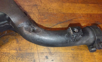

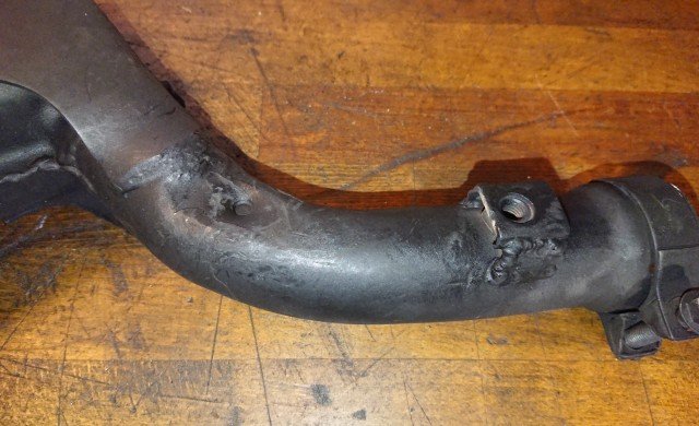

Der Auspuff, den ich hier habe, paßt nicht ohne Weiteres auf die 43f.
Die Befestigungsmutter sitzt weiter hinten, und die Schelle hat den Bolzen oben.
Wir haben heute die Mutter umgesetzt (die saß weiter hinten in der Biegung des Rohrs, auf dem Foto gut zu erkennen) und die Schelle vorne abgetrennt und nach unten gesetzt.

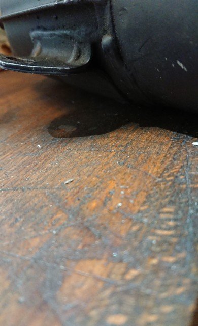

Vorhin hab ich gesehen, daß die Befestigungslasche hinten auch nicht in der gleichen Position wie beim originalen Auspuff der 43f ist.
Hoffentlich bekomm ich das passend.

Re: Auspuff TT600 auf 43f
Das ist interessant, soweit hinten ist die vordere Befestigung an den Töpfen die ich habe nicht.
Wie geschrieben habe ich nur die Lasche hinten versetzen müssen. Die Schelle ist nur angepunktet, lässt sich zur Not leicht entfernen und mit was aus dem Zuberhör ersetzen
