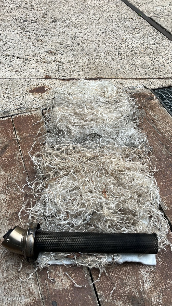

Nach dem entfernen der 4 radialen Schrauben lies sich das gelochte Innenrohr samt Dämmmaterial einfach herausziehen.
Das Dämmaterial in Rohrform lies sich auch einfach entfernen.
Verwendet habe ich diese Hashiru Dämm-Wolle von Polo:
https://www.polo-motorrad.com/de-de/ha ... ADNVtdcVSE
Die 500g habe ich vollständig gleichmässig um den Auspuff gewickelt und um das ganze dann nochmal ins Rohr zu bekommen habe ich es mit Tüddeldraht und Paket-Tape sehr fest komprimiert gewickelt.

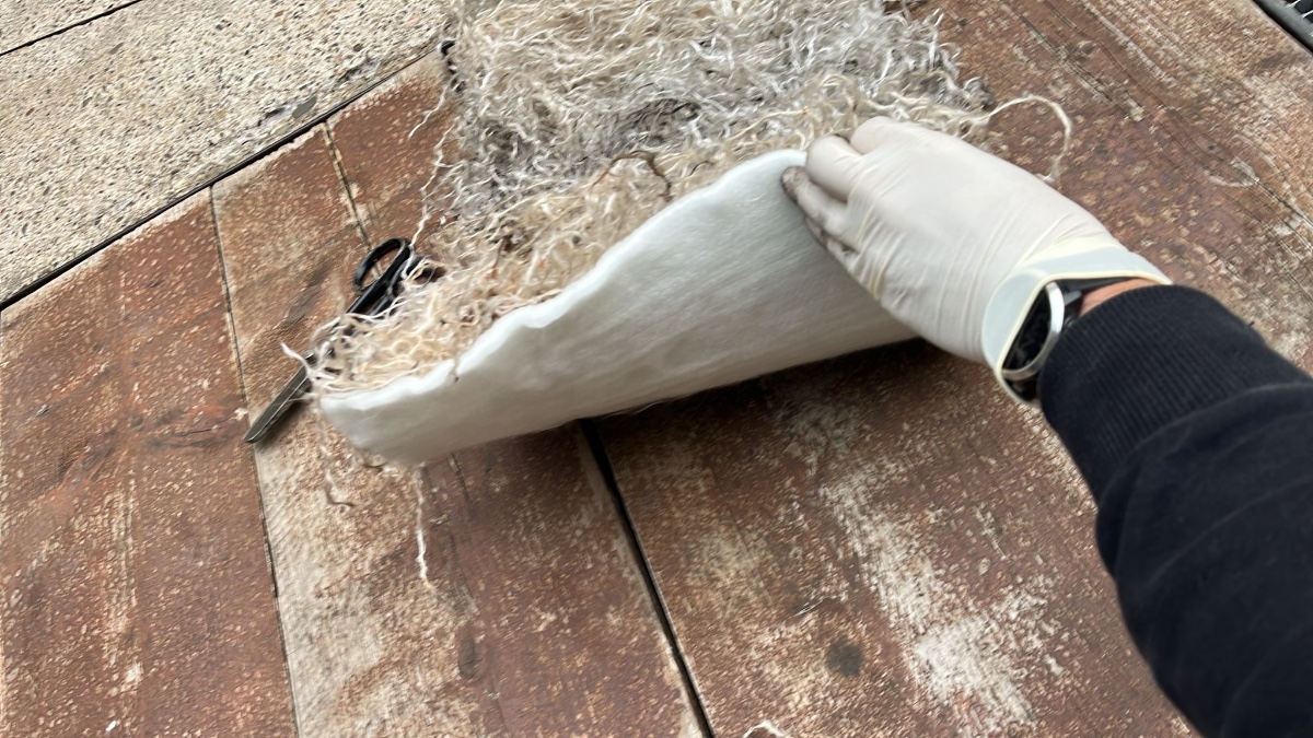

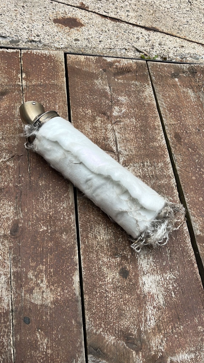

Beiträge: 448
Re: Auspuff Dämmen - Arrow Paris Dakar Replica

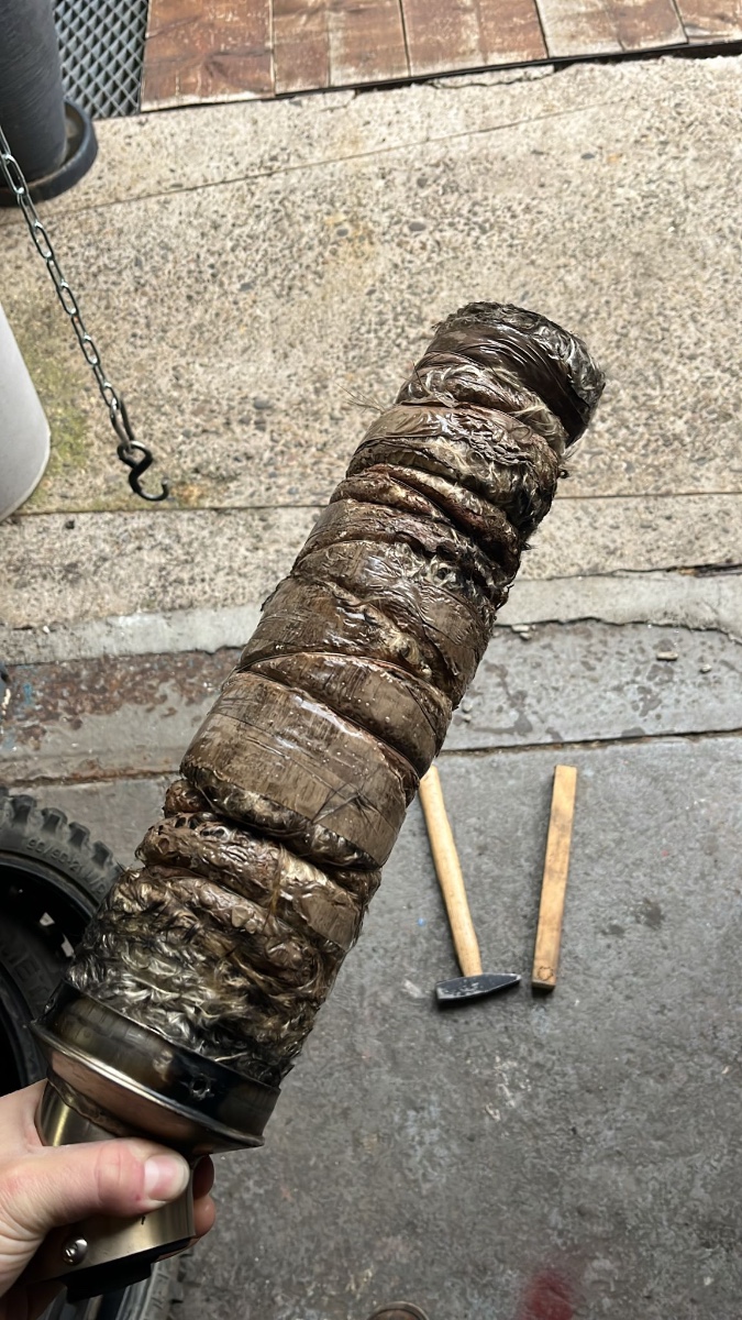

So sah die Presswurst aus Wolle, Tape und Tüddeldraht vorher aus:
Mich wundert, dass das Paketband außen noch nicht verkohlt ist.

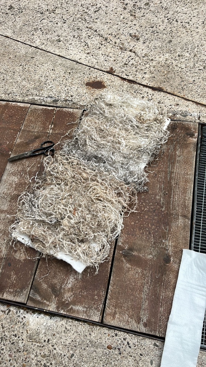

Dann nochmal neu gewickelt mit weniger Material und einer ausgewogenen Mischung aus der Wolle und einer Matte. Ist leiser und klingt dumpfer und schöner (nichtmehr so schrill) - obs wirklich leiser als ursprünglich ist weiß ich nicht.
Außen kam nochmal das bewährte Paketband drum um das Kunstwerk autoreversibel auf den benötigten durchmesser zu verpressen.
