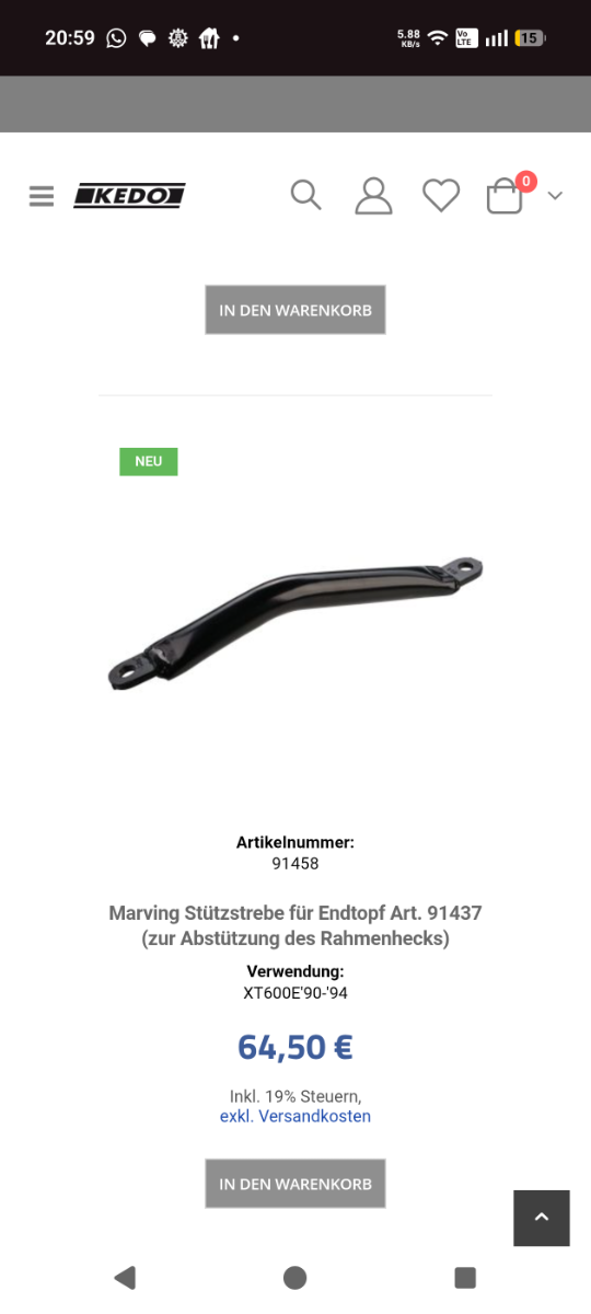

Jetzt bin ich aber auf das heikle Thema der Rahmenstrebe gekommen. Obwohl die Endtöpfe mit einer ABE verkauft werden, dürfen sie ohne die Rahmenstütze eigentlich nicht im Straßenverkehr benutzt werden. (Das habe ich aus dem Forum entnommen)

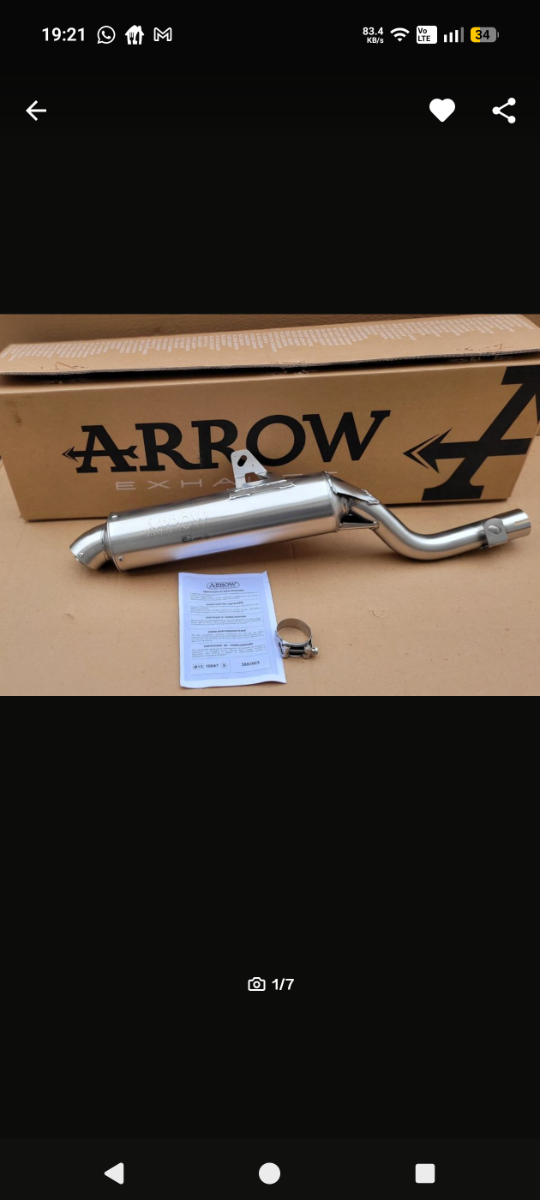

Jetzt gibt es für den Arrow aber auch zwei Modelle. Einen mit zwei Schraublöchern oben und einen mit nur einem.
Passt denn der mit den zwei? Denn das wäre ja wie beim originalen das tragende Bauteil oder nicht?

Ob einmal oder zweimal oben befestigt ist egal. Wichtig ist die Strebe oder eben der Endtopf selber als tragendes Bauteil.
Mir sind jetzt in der Schnelle nur der originale und der Sebring Enduro G als tragend bekannt. Und mit dem Originalen gab es bisher immer die beste Leistung in Originalabstimmung. Problem ist bei Nachbauten gerne mal ein erhöhtes Betriebsgeräusch. Das kann sich konstruktionsbedingt beim Original nicht ändern.

Bin mir nicht si sicher wie der marving (Chrom) in Verbindung mit Edelstahl aussieht..
