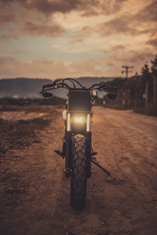

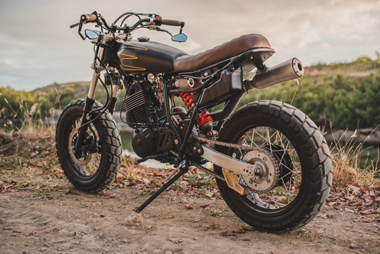

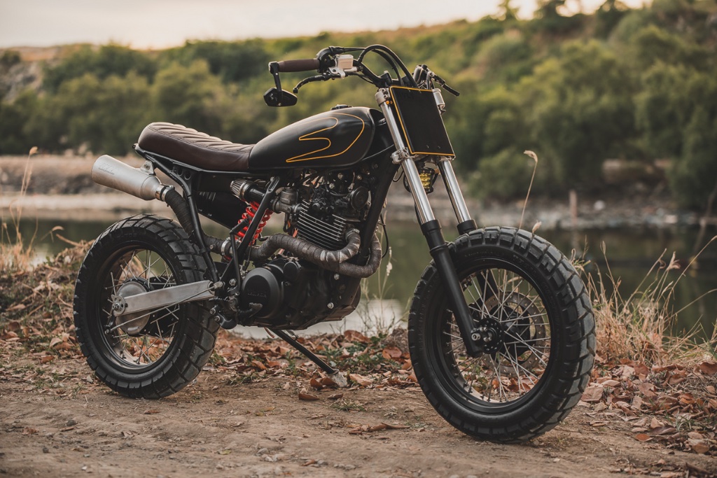

ich spiele mit dem Gedanke mir eine Yamaha XT 600 zu holen und diese dann im Scrambler / Tracker Style umzubauen. Nun habe ich natürlich einige Fragen die ihr mir bestimmt beantworten könnt.
Bekomme ich so eine Reifenkombination wie auf den Bildern eingetragen beim TÜV ?? Und vielleicht könntet ihr mir sagen, welche Reifengröße ihr in dem Fall vermutet? Und fällt euch bei dem Umbau i.was auf wo ihr sagt: das bekommst du niemals durch den TÜV!!

Wenn die Felgen breit genug sind, und Dein Tüffsachverständiger vorher gefragt wurde, sollte das schon möglich sein, da hab ich schon schlimmeres gesehen. Ohne Kotflügel gehts jedenfalls nicht, hässlich find ichs ausserdem, und überhaupt ist es IMHO unzweckmäßig, so eine dicke Wurscht am Vorderrad spazieren zu fahren. Das wird ausserhalb von Flattracks eigentlich nur zu Poserzwecken gemacht. Der Unterschied zum wirklichen Straßeneinsatz: Flattracker haben keine Vorderbremse, sie fahren Kurven ausschließlich im Drift, da ist die große rotierende Masse des Vorderrades von Vorteil.
Der Scrambler soll im Geegensatz dazu im Gelände gefahren werden, da sind schmale Vorderreifen immer von Vorteil. Ich würd da eher auf 2.75" gehen, als auf 3.00"
Die Flattrackumbauten haben gern 4.00er Reifen.

Genaugenommen brauchst Du erstmal keine Dokumente. Du solltest mit Deinen Plänen zu einem TüV-Ingenieur/Sachverständigen für Motorräder gehen, nicht zum Wald-und Wiesenprüfer. Sachverständige findest Du am zügigsten, wenn Du zu einer Motorradwerkstatt gehst, die auch Umbauten macht. Harleybuden sind da ein guter Anfang. Alternativ kannst Du beim TüV anrufen, und Dir jemanden empfehlen lassen.
Du besprichst mit dem, was Du als Basis hast, was Du draus bauen willst (dafür reicht erstmal obiges Foto), und welche Reifen Du aufziehen willst. Die sollten halt nicht so exotisch sein, schon im Interesse der Beschaffung. Du solltest ausserdem vorher schon Informationen einholen, wie sich die Fahrwerksgeometrie ändert (Federbeinlängen...) Er wird Dir dann sagen, was er für z.B. Felgenbreiten sehen möchte, etc.
