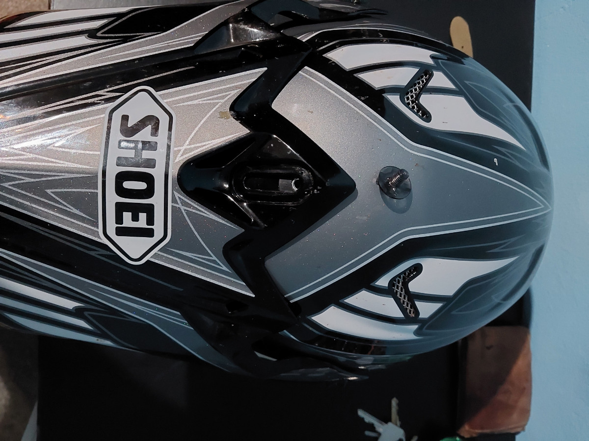

ich habe mir einen schönen Shoei gekauft. Leider hält der Sonnenschutz nicht, bzw schiebt sich ständig hoch.
Dadurch steht der in einem ungünstigen Winkel und verdreht den Helm immer vorne nach oben - obwohl der Helm sehr straff sitzt.
Klassisch oben mit Langloch und mit ner Plasteschraube nur angedrückt.
Die Plasteschrauben halten das nicht, es gibt keine wirklichen Reibflächen. Die Form des Schirmchens passt in einer brauchbaren Sinstellung nicht zur Form des Helmes.
Habe behelfsmässig Schmirgelpapier dazwischen gelegt.
Da ist ab 100 schon gut Kraft drauf.
Da kommt ein LKW entgegen, Windböhe und schon ist das Mistding wieder oben.

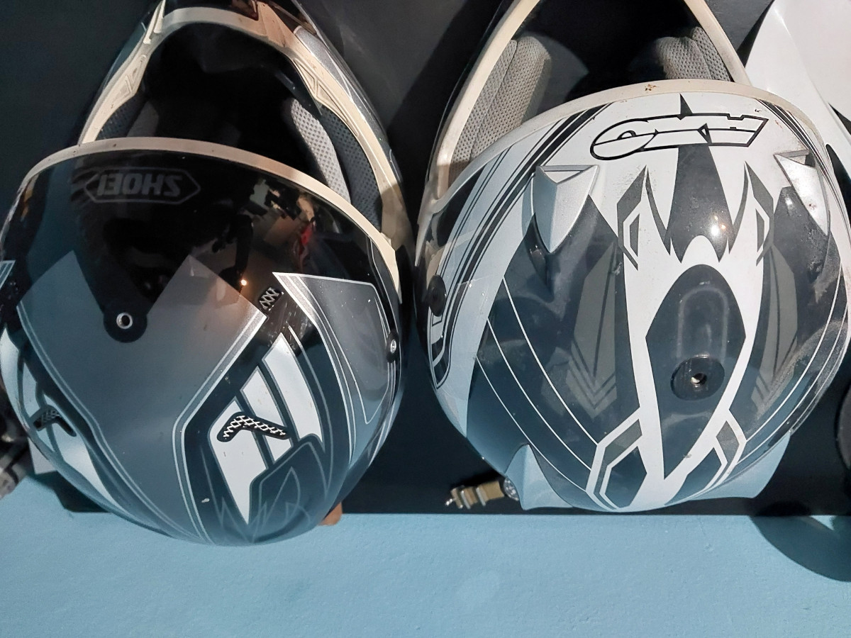

Beim Shoei ist um die Schraube harter Kunststoff, der keine Reibung macht.
Was haben die sich dabei gedacht, wie das annähernd halten soll?

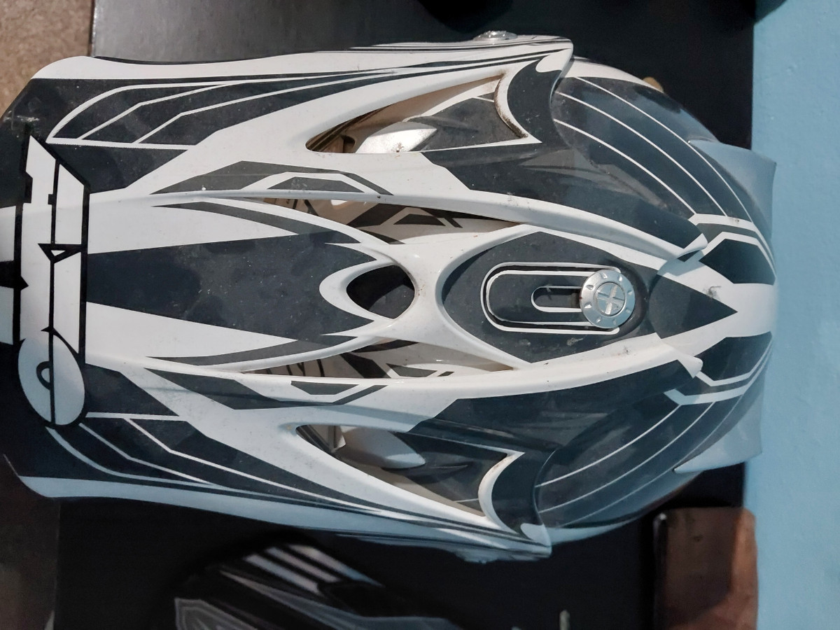

Beim Axo ist Gummi drunter und im Schirmchen sind Nupsies, die sich eindrücken - DAS hält.
