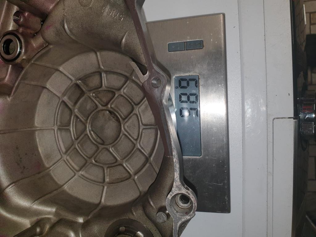

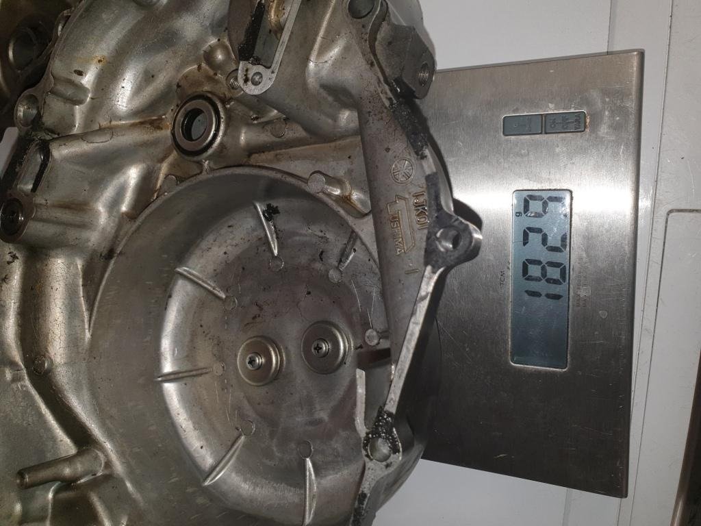

im Zuge meiner XT600 Wiederbelebung bin ich über die verschiedenen Kupplungsdeckel gestolpert.
Doppelt so schwer die Aludeckel.

Ja, es gab ja mal die Version in Magnesium. Die ist wohl leichter wie Alu, um wieviel weiß ich nicht.

Anfangs waren alle aus Magnesium, die sind nach langer Benutzung(ankicken) gern von der Kickerwellenbohrung aus gerissen, und waren auch umfallempfindlich. Den späteren Aludeckel habens dann noch zusätzlich verstärkt. Alu wiegt ca. 2,7kg/dm3, die Magnesiumlegierung hat grad mal 1,8kg/dm3...
