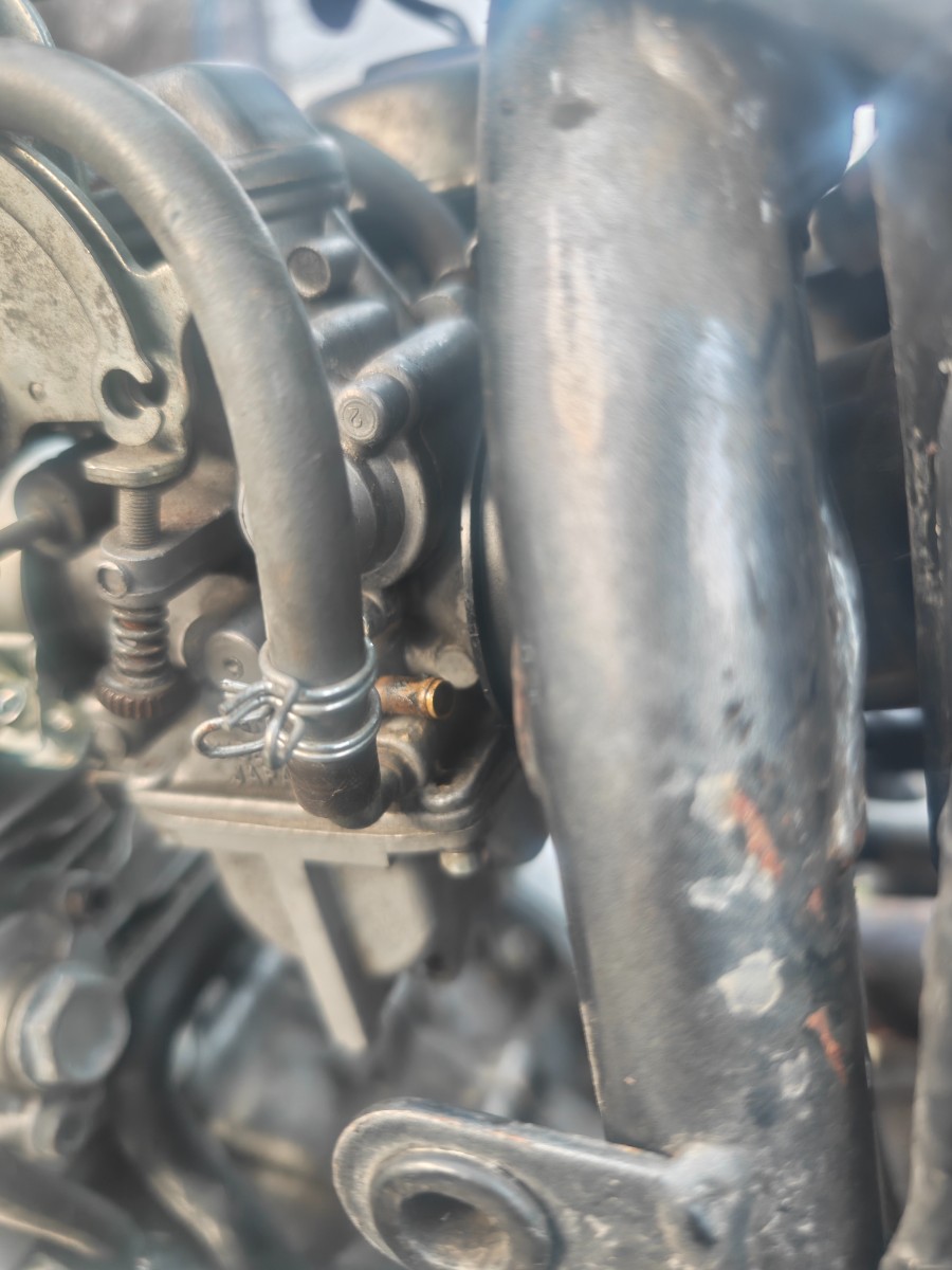

Hi Leute, sorry für die doofe Frage, ich will auch nicht irgendein Thread überschwemmen.
Was für ein Schlauch kommt an diesen Stecker? (Der goldene offene)
Ist das einfach ablass? Ich hab jedenfalls kein Schlauch übrig 😂
Danke Leute!

Keine Ahnung. Bei meinem 43f-Vergaser ist da kein Anschluß.
Aber Du baust den Vergaser ja sowieso wieder raus.
Dann kannst du nachsehen.

Lt. CMSNL ists ein Ablaufschlauch:
https://www.cmsnl.com/yamaha-xt600e-199 ... /0049.html
Super danke, wäre auch meine Vermutung gewesen aber wollte mir nochmal sicher gehen!

Bei allen XT600-Vergasern, die ich bisher gesehen habe, waren 2 Ablauf-/Überlaufschläuche am Vergaserkörper, und einer an der Schwimmerkammer.
Dann wird wohl einer sein 🤙

Ja ist er, einfach einen nach unten legen. Braucht auch keine Schelle, wenn er stramm genug sitzt.
