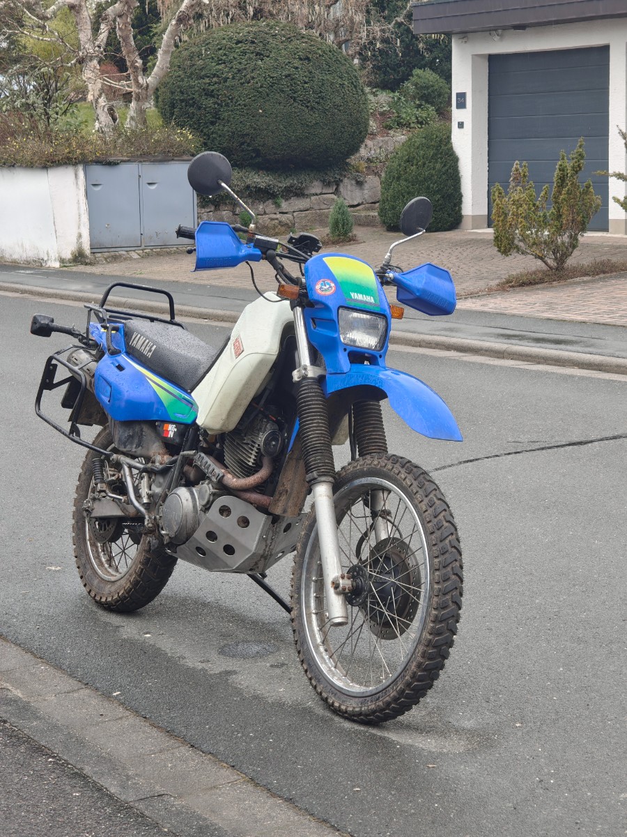

IronChris hat geschrieben:
Mo 23. Mär 2026, 17:45
...ich find diesen Motorschutz ziemlich ansprechend!
Was ist das? Wo kriegt man das her?
Meinen? Bei Kedo!
https://www.kedo.de/kedo-alu-motorschutz-40910.html
Da steht aber einfache Installation.
JUNGE hab ich mir einen abgebrochen.
Passgenauigkeit ist so mittel, bzw mit einfach zu wenig Toleranz bemessen wo es nichtmal drauf ankommt..
Und irgendeinen Logikfehler hatten sie beim Entwurf...
Wenn man die Schrauben vorne (mit mutter) festzieht, die an einem U-Stück mit dem Rahmen verbunden sind, kriegt man die seitlichen schrauben nicht mehr dran, da sie vom Motorschutz verdeckt werden.
Wenn man die zuerst dran macht, kriegt man die Mutter nicht mehr fest..
Am Ende funktioniert es natürlich dann doch mit möglichst viel gefluche.
Die Ratschenverlängerung+diesen Gelenkaufsatz durch eine der Löcher schieben seitlich, hat bei mir funktioniert...
Ignoriere den Ölfleck auf dem Bild :mrgreen:
