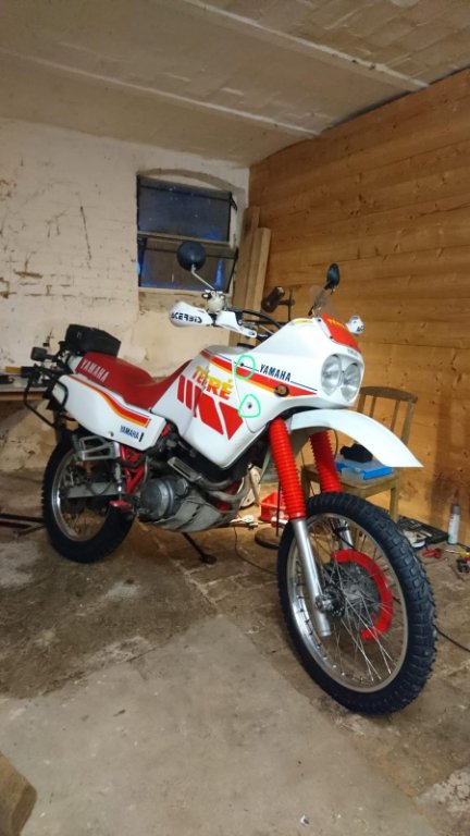

... Die Vorbereitungen neigen sich dem Ende, in wenigen Wochen geht es los.
Der alte Motor ist drin geblieben, Vergaser ist in Stand gesetzt, Verschleißteile erneuert. Jetzt hab ich noch Zeit zu prüfen, ob alles harmonisch läuft.
Ins Gepäck kommen (unter anderem) zwei Schläuche, ktm-Gleiter, sowie neue Ansaugstutzen (die alten hab ich нет getauscht, die scheinen besser beinand zu sein als die neuen...), Stator inkl. Pickups, Lima, Regler, Zündspule.
Bei letzterem Elektronikkram bin ich jedoch nicht sicher, ob das etwas overkill ist. Nachdem ich sonst sehr spartanisch reise, ist Platz und Gewicht ist selten ein Problem ; bei bisherigen Reisen hatte ich mit zwei hepcos immer noch Luft für Schaffell (bleibt jetzt z'haus) und sonstige Luxusartikel. Mal sehen, wenn der Haufen ums Motorrad größer wird.

Ich denke dass die Entscheidung passt. Wenn da kein auffälliger Ölverbrauch stattfindet und die Steuerkette noch ein paar Klicks am Spanner hat UND immer genug Motoröl da ist, warum nicht.
Würde Dir empfehlen, den Chokezug immer gut zu warten, damit der Choke sicher zurückstellt, vor allem in dem kleinen Verbindungsgehäuse. Eine Mischung von Sand und Wasser hat das bei meiner Tenere mal verhindert, wodurch der Motor ständig zu fett lief und irgendwann in der Zentralsahara anrieb. Heimgekommen bin ich trotzdem.
Unterwegs brav Wartung machen und rechtzeitig schauen wo Du Reifen, Kettensatz und dergleichen herkriegst.
Ich würde definitiv einen NEUEN Schaumstoffluftfilter als Ersatz mitnehmen und auch einen neuen einbauen. Unterwegs kann das mit dem Trocknen des Luftfilters lästig sein, einfacher ist es gleich einen einbaufertig geölten Ersatz zu haben. Für mich hat Motoröl unterwegs für den Zweck gereicht.
Die andere Baustelle sind Reifenpannen: Idealerweise nimm Naturkautschukschläuche mit (ich glaub die Heidenau sind solche) die verlieren über die Zeit zwar mehr Luft aber lassen sich zuverlässiger flicken. Und Ersatzspeichen vor allem für hinten.
Auch unterwegs mal defektiert: Benzinhahndichtung. Sehr lästig wenn man keine mithat.

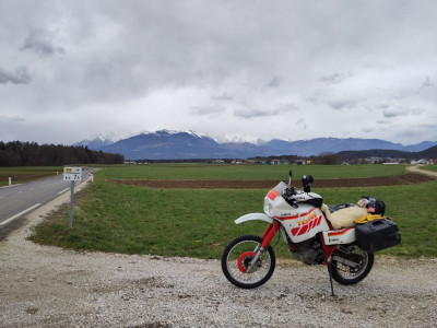

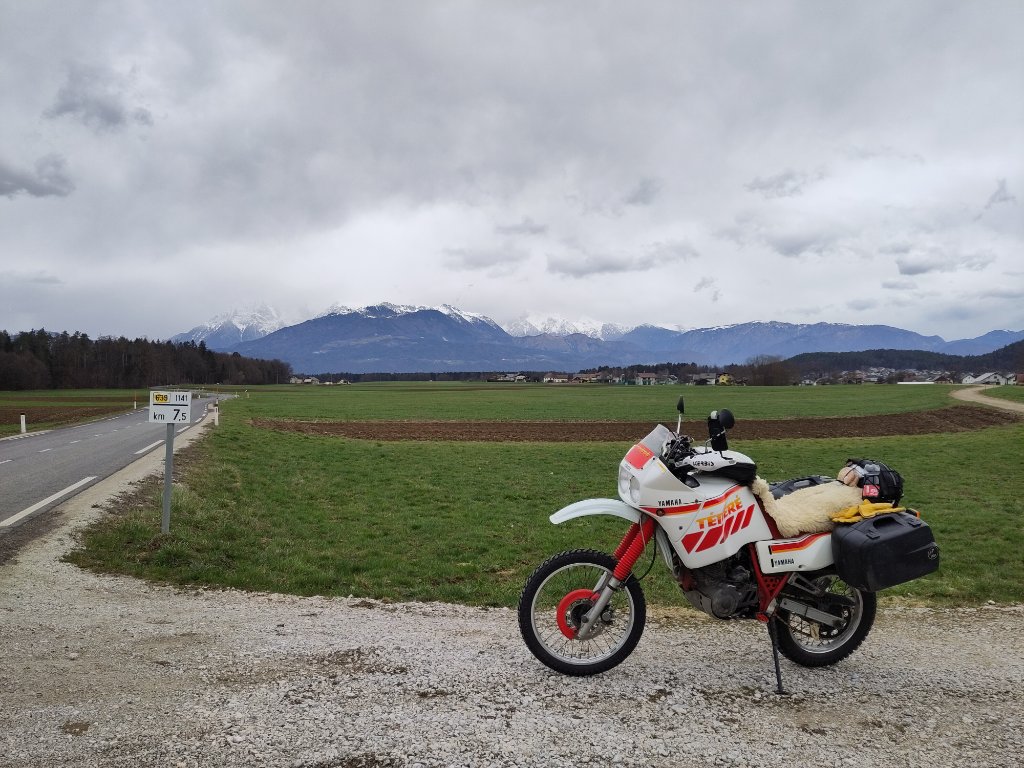

Es geht los. Im Hintergrund die Karawanken, kalt wars. Die nächsten Tage wird sich durch Bosnien und Herzegowina geschlängelt.
