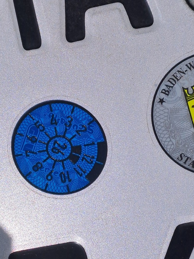

Hallo Motivierer , Unterstützer und Begleiter ,
es ist erstmal vollbracht :
Ein umfängliches “ DANKE SCHÖN “ an Euch Alle !
Ein bisschen gemeckert hat sie schon , die abnehmende Person : wackelische SchinaBlinker , fehlende Abdeckung rechts wg. heiss werdendem Auspuff , ein klemmender Rücklichtschalter Handbremse mit dem Phänomen , dass bei Betätigen des Handbremshebels auf den ersten drei Millimetern die Bremsleuchte geht , beim kräftigen Durchziehen dann nicht mehr. . . .
Soviel zum “ offiziellen “ Teil ;
