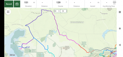

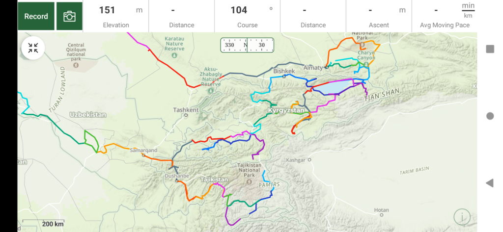

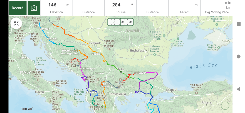

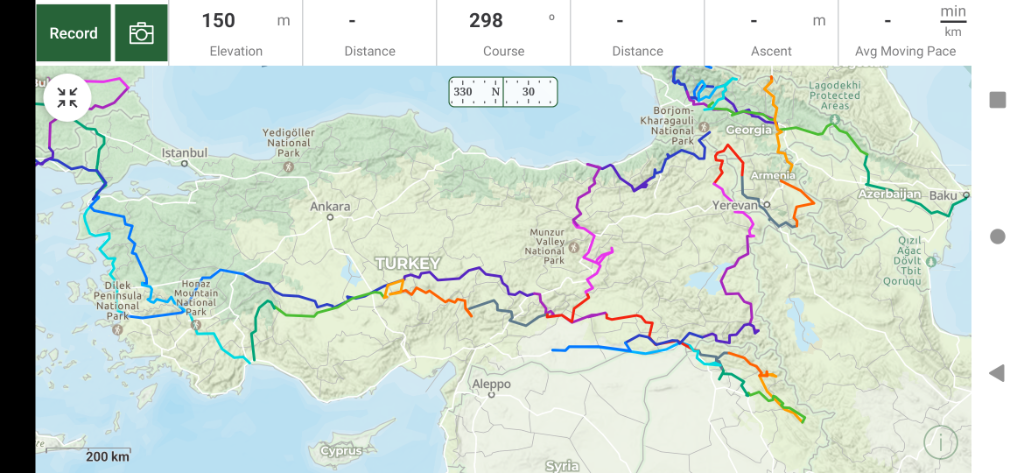

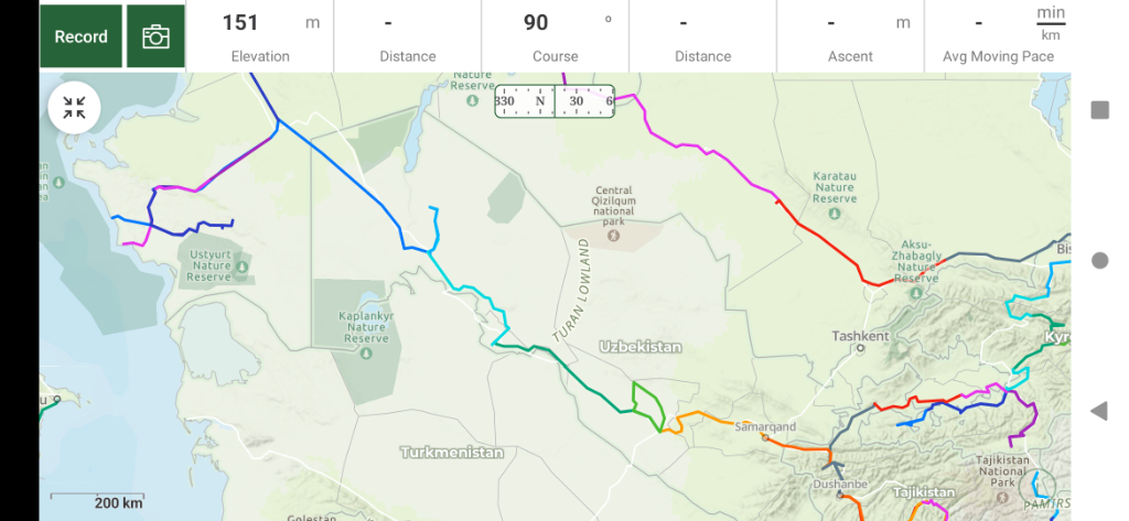

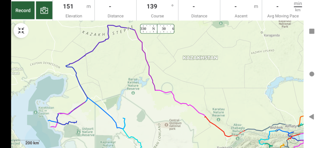

Die Route, grob.
Jede Farbe (sofern erkennbar) ist ein anderer Tag
