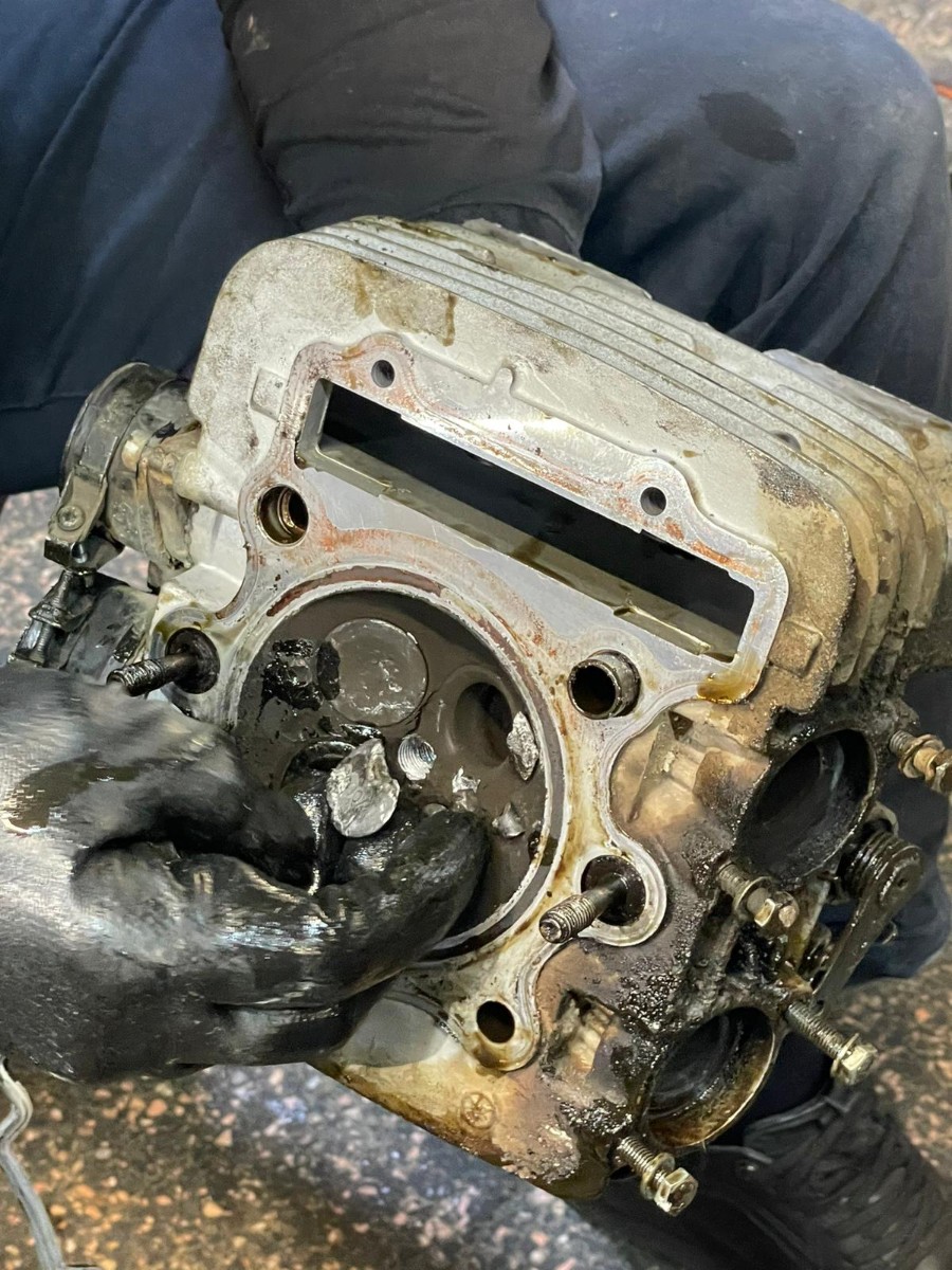

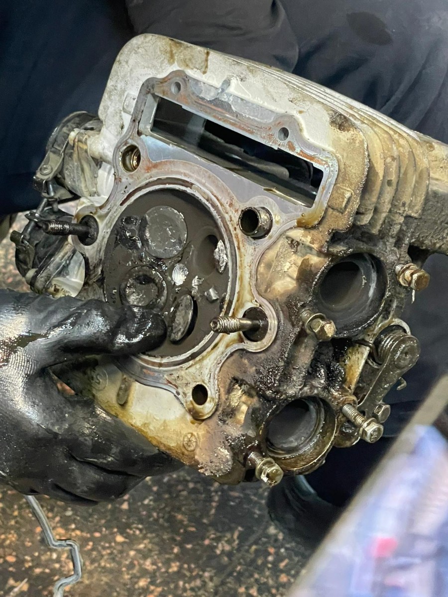

Hallo liebe Leute,
heute mal eine neue Geschichte, für die ich dieses wunderbare Forum zweckentfremde. Das Wissen hier ist halt unvergleichbar
"Wir habens nun nach Isfahan in die Werkstatt des angesagten Mechanikers geschafft - die 350er allerdings auf einem Abschlepper.
30 km vor der Stadt (eigentlich gut so, wir wollten eh in die Werkstatt und in der Stadt ist der Verkehr die Hölle), da gab's auf einmal einen gewaltigen Krach und der Motor ist blockiert. Meine Awa war zum Glück so geistesgegenwärtig die Kupplung zu ziehen, sodass sie ohne blockierten Hinterrad an die Seite rollen konnte....
Nun. Wir kennen hier den Mechaniker Vrej, der einen sehr guten Leumund hat, und der wiederum hat uns wiederum zu einer angesagten Motorrad-werkstatt gebracht. In weniger als 24 Stunden nach dem Vorfall auf der Autobahn war die XT 350 Mal wieder enthauptet, und die Ursache für die Blockade war schnell durch einen Ventil-Kolben-Kuss erklärt. Die Herren hier geben sich sehr optimistisch, das Ding innerhalb der nächsten Woche wieder fit zu machen - kurz bevor unser Visum ausläuft...
Jetzt ist natürlich die Frage, woran hat's jelegen? FALLS die Kiste wieder läuft, wie kann man das vermeiden? Bitte seht euch die unten stehenden Bilder an und gebt euren Sempf dazu, wenn ihr wollt.
Ein Freund sagt, das Timing war nicht richtig - das führte zu noch leicht geöffnetem Einlass beim BUMM und erklärt die ruẞigen Vergaser. Bei längung der Kette sei sie dann übergesprungen, was die Ventile/Koblenz-Kollision verursacht hat. Aber es hat einige tausend km, von Almaty über den Pamir nach Kabul und den ganzen Weg hier her gehalten....
(Anmerkung: die Kerze ist natürlich auch hin. Könnte diese ZUERST versagt haben, und Keramikstücke dann den Rest besorgt haben? Möglich, glaube ich aber nicht)
Ein anderer wieder behauptet, die Krümmerdichtungen seien nicht vernünftig gewesen, erkennbar an viel Ruß vorne (Anmerkung: am Simmering vom deko hat's auch immer viel Öl verloren, könnte hier auch einfach verbrannt sein. Allerdings ist durchaus auch in den Dichtflächen des krümmers Ruß zu sehen). Dies könnte dann zu unvernünftiger Hitze-Abfuhr und Überhitzen des Kopfes an der Stelle geführt haben, verglühen eines Ventils, usw...
Verzeiht den Roman
Ich würde gern sicherstellen, dass dies (falls der Motor hoffentlich instand gesetzt werden kann) in Zukunft vermieden wird....
Eiserne Grysze und einen wundervollen Tag!

Die ganzen obigen Vermutungen mit Timing und so sinds garantiert nicht.
Ein plötzlicher Ventilabriss nach vielen zehntausend Kilometern problemloser Funktion ist in fast allen Fällen auf zu kleines Ventilspiel, und die daraus resultierende Ventilüberhitzung zurückzuführen. Schau Dir mal den Grundkreis der Auslassnocke an, da sieht man dann Schleifspuren...
Wenn das Ventil schief aufsetzt weil der Sitzring nicht genau zentrisch geschnitten wurde, passiert ein Abriss meistens schon viel früher.
Der Kolben ist nicht original, oder? Und wo finde ich den Beitrag zur ersten Kopfdemontage?
