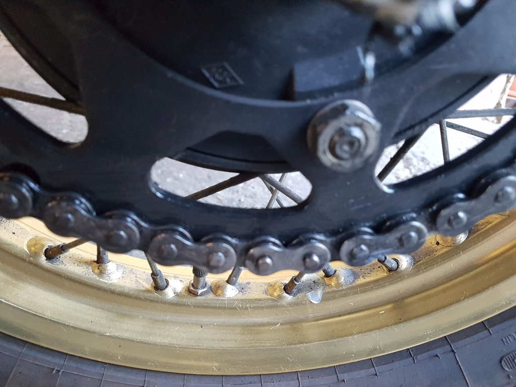

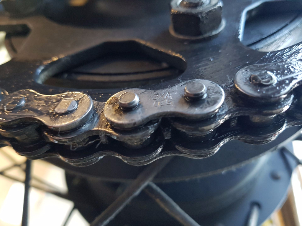

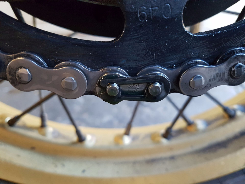

Manchmal hat man irgendwie mehr Glück als Verstand...
Kettensatztausch war irgendwann im Herbst...
Wie lang das Ding fehlt wissen die Götter. Die letzten 2 Wochen hab ich täglich 80km+ abgerissen.

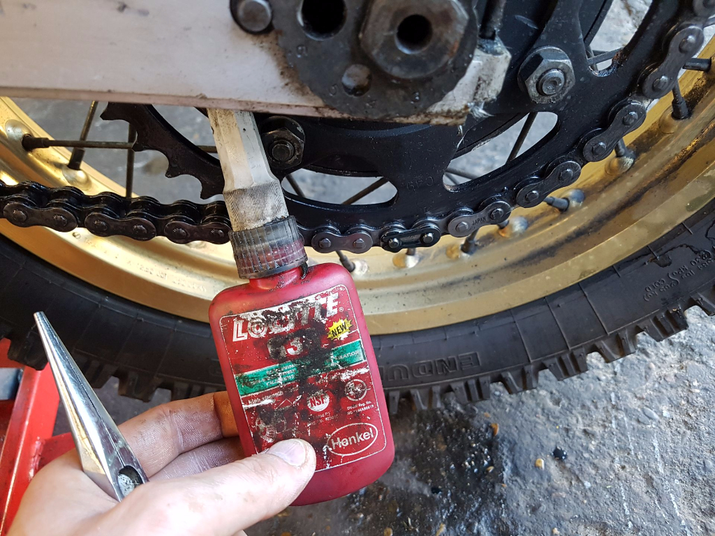

Nun hab ich zusätzlich noch mit Loctite hochfest geklebt.
Gruß Michel

Blöde Idee!
MrEyeballz
Beiträge: 83
Registriert: Mo 1. Jun 2015, 08:27
Wohnort: Biebesheim
Re: Heute mal Kette gepflegt und fast vom Schlag getroffen worden...
Beitrag von MrEyeballz »
Was meinst du, das Kettenschloss oder das Kleben?
Meine 3 Buben heissen alle Fritz. Ausser der Karl, der heisst Schorsch.
Beiträge: 1570
Kleben - auf der anderen Seite - wie oft werden Kettenschlössen nochmal geöffnet? Meiner Erfahrung nach nicht sehr oft bzw. nur zum Verschrotten der Kette...
MrEyeballz
Beiträge: 83
Wohnort: Biebesheim
Das war reine Vorsichtsmaßnahme. Sowas ist mir noch nie passiert. Achte immer peinlichst genau, dass die Klammer richtig sitzt und sich beim draufschieben nicht aufbiegt und rumschlackert. Den Kleber bekomm ich schon auf und notfalls mit ner neuen Klammer wieder das Schloss fixiert.
Willy
Beiträge: 358
Registriert: Fr 1. Feb 2008, 00:21
Beitrag von Willy »
Deswegen nehm ich nur Endlosketten.
Und wenn die Schwinge schon mal drausen ist kann man die auch richtig reinigen und fetten. ;)
Beiträge: 3487
Leider brechen und verschwinden Schlossclips in letzter Zeit immer häufiger. Scheinbar hat man vergessen, wie sowas zu fertigen ist, dass es nicht ermüdet, denn früher, noch vor 30 Jahren, war sowas praktisch unbekannt.
Ob das Loctite an der Stelle aushärtet, wage ich zu bezweifeln, da es ein anaerober Kleber ist, also unter Luftabschluss aushärtet. Der Rennfahrer nimmt deshalb an der Stelle gerne Silikon. Ich hab einen gebrochenen Clip auch schon mal durch Ø1mm-Sicherungsdraht ersetzt, indem ich ihn in die Nut des ersten Bolzen gelegt, zum zweiten Bolzen gezwirbel, und hinter dem zweiten Bolzen gezwirbelt hab.
displex
Beiträge: 2162
Wohnort: Enzkreis
Beitrag von displex »
Gab hier schon ein Bild mit Sicherungsdraht, wenn auch anders als von Hans beschrieben.
http://www.xt-660.de/forum/viewtopic.ph ... 72#p147362
Beiträge: 3487
Das Foto ist auch von mir, da hab ich den Clip vorsorglich gesichert. Vom ClipErsatzdraht hab ich leider kein Foto gemacht.
Beiträge: 2135
Ich meinte, daß der Kleber eine blöde Idee ist. Denn wie bereitscerwähnt, wird er nicht wirklich am Clip aushärten und überschüssiger Kleber kann dir ins Schloß laufen und dort alles verkleben. Dann hast du ein steifes Glied, daß du sich mal nicht haben möchtest. :lol:
