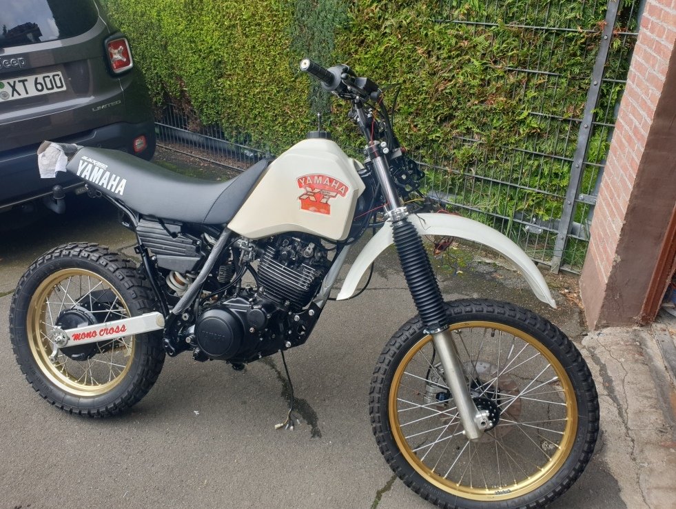

ich bin dabei mir eine 43F aufzubauen....(Teile neu verzinkt, neue Schrauben, neue Speichen, Motor-Ölpumpe neu, Getriebe-Zahnräder neu, neuer Kupplungskorb usw.. was man so macht.. :D
Nachdem ich fast alles fertig hatte, wollte ich natürlich wissen, ober der Motor läuft und die Kiste anspringt.
Erst mal ohne Kerze gekickt bis Öl am Ölfilter rauskam.
Kerze rein, Tank drauf, Choke gezogen, 2-3 mal gekickt, springt an, geht aber wieder aus.
Standgas etwas höher am Vergaser, springt an geht aus.
Mmhh, Leerlaufgemischschraube etwas raus, springt an läuft. 8-)
Jetzt schnell schauen ob Öl am Filter austritt, ja tut es.

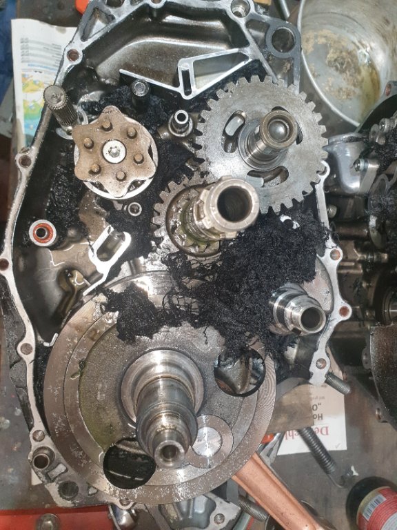

Aber was ist das, es kommt nur schwallweise, schnell ausmachen, nachdenken.
Ah, war bestimmt eine Luftblase im System, kann vorkommen wenn alles zerlegt war.
Schnell nochmal den Öltank gecheckt, genug Öl ist da.
Ölleitung am Motor zur Pumpe, nochmal abgeschraubt, Öl kommt.
Zur Seite gelgt das Mopped. Öl satt in den Ansaugbereich aufgefüllt.
So, jetzt wird das was.
Wieder angekickt springt an, erst Öl wieder schwallweise, dann gar nix mehr. Motor schnell aus :roll:
Öltank nochmals geprüft, Öl, ist genug da...
Garage abgeschlossen, Feierabend, nachdenken.
Am nächsten Tag den Ölfilterdeckel abgenommen, da ist zu wenig Öl am Filter, das sieht sonst anders aus.
Kupplungsdeckel runter......vielleicht das Ventil im Deckel schuld.
Ventil nicht verklebt, alles Tutti.
Öl überall wo es hin soll, aber auch Stoffasern an allem was sich dreht :o
Limaseite ,Stopfen raus, auch hier schwarze Stoffasern....
WTF ist jetzt passiert?
Wieder nachdenken, gleichzeitig Trostpils holen.
Ahh, jetzt wirds klar, die Stofffasern sehen so ähnlich aus, wie die Putzlappen aus den alten BW-Shirts.
Mit solch einem Lappen hatte ich den Motor abgedeckt, damit nichts reinfällt, bevor ich den Zylinder draufgesteckt habe.......
Am besten Werkzeug samt Lappen nachzählen wie bei der OP im Krankenhaus....
Motor steht schon wieder auf der Werkbank.....kaputt wird wohl nicht gegangen sein, alles saubermachen, durchpusten nochmal Dichtsatz....
