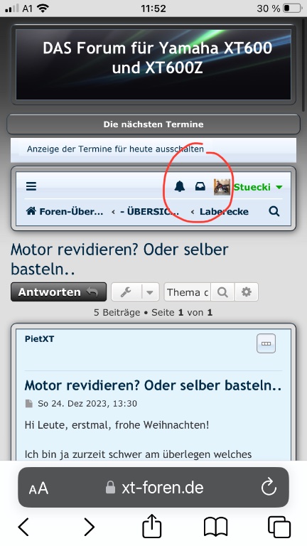

Re: Motor revidieren? Oder selber basteln..
Zum Senden von PNs auf das kleine Symbol links neben dem Namen klicken, danach auf neue Nachricht :)
Sry für die schlechte Qualität, das ist vom Handy
Wenns nicht am Handy angeschaut wird (oder evt reicht auich schon Querformat) steht es auch als Text neben dem Symbol.
