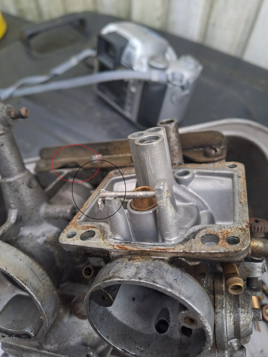

Foto der Bruchstelle anbei.

Das ist aber nicht, wie im anderen Fred behauptet, eine Halterung der Drosselklappen sondern die Achse vom Schwimmer(nadelventil).
Lässt sich reparieren. Oder eben einen gebrauchten aufbereiten. Macht man üblicherweise aber nicht eine Woche vor Reiseantritt.

Da hat der rüde Siggi aber nochmal Glück gehabt, denn solchermaßen gebrochen lässt sich das mit einem 1mm-Bohrer und geeigneter Kleinbohrmaschine unter Anwendung von 0,6er Sicherungsdraht dauerhaft und sinnvoll reparieren. Vorausgesetzt man ist nicht mit 10 linken Daumen gesegnet. Ich such mal, ob ich die Fotos noch finde. Ansonsten: Im noch vohandenen Teil des Arms 1-2 Löcher bohren, und zwar dergestalt, dass man einen Stahldraht (vornehmlich Schraubensicherungsdraht aus dem Flugzeugbau oder Rennsport, unbeschichteter Blumendraht geht aber auch) durchziehen kann, der dann verzwirbelt die Achse in ihren ja noch vorhandenen Sitz zieht. Das ist eine erprobte Dauerlösung.

Und merci für die Idee mit dem Anbohren und Verrödeln - das könnte dauerhafter sein als Kaltkleber ;
wobei nichts dagegen spricht , BEIDES gleichzeitig zu verwenden.
