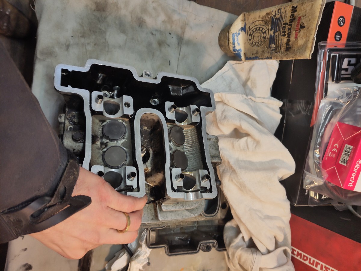

Jau also so sieht das Dingen aus, in die vier Passhülsen kommen Schrauben, die die Blöcke halten. Meine Sorge ist halt die zyklische Belastung durch die Ventilfedern, die ja nicht von schlechten Eltern sind.
Das richtigste wäre selbstredend einen Einsatz zu installieren. Aber die Idee mit dem Stehbolzen überzeugt mich auch, wenn der Pfusch mehrfach erfolgreich erprobt wurde. Zumindest kann man dann auch wieder ein Drehmoment und die axialkraft aufbringen - was beim schraube einkleben ja einfach nicht gehe würde .
Denke so mach ich das
Danke vielmals für eure raschen und konstruktiven antworten!
