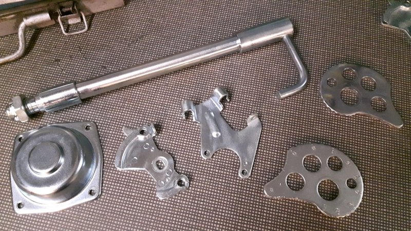

Verzinktes 1
Verzinktes 1
Verzinktes 2
Verzinktes 2

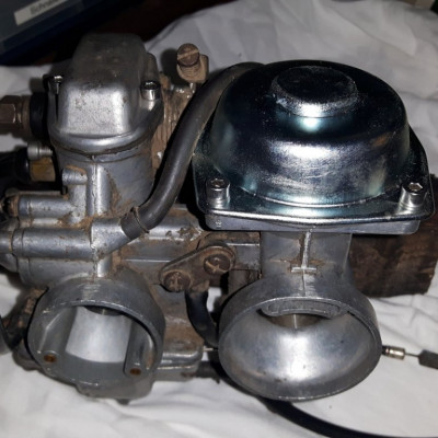

Bei dem Vergaserdeckel erkennt man, daß auch kleinste Riefen nicht gefüllt werden. Die Oberflächen sollten also vor dem verzinken möglichst auf Hochglanz poliert oder geschliffen werden.

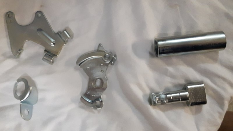

Verzinktes 4
Verzinktes 4

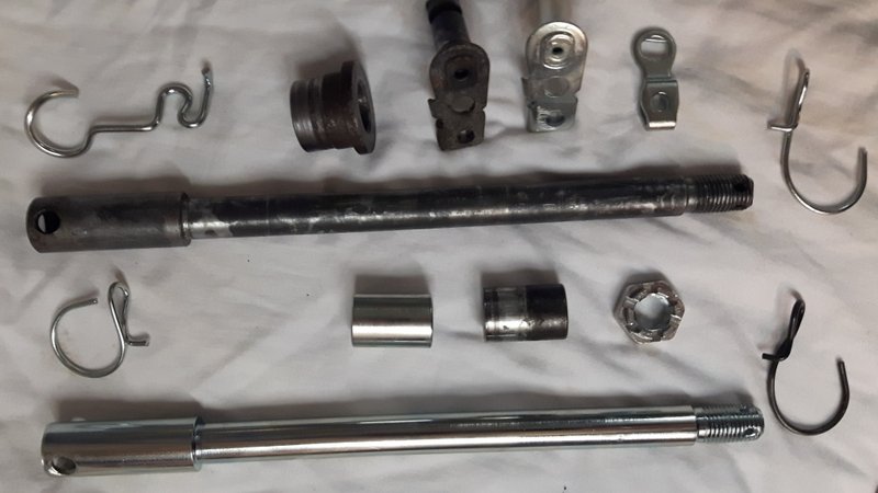

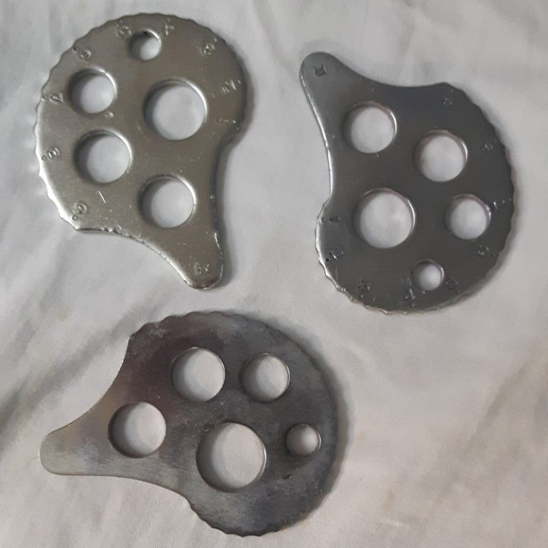

Hier der vorher - nachher Vergleich.
Inwieweit die verzinkten Flächen auf den Steckachsen und der Welle des oberen Deko-Hebel problematisch sind, kann ich nicht sagen, das wird der Langzeittest zeigen.
Da der Materialauftrag im µ-Bereich liegt, gibt es beim Einbau von Wellen oder Achsen keine Probleme.
