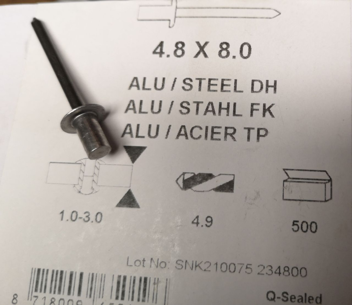

An meiner mit Motorschaden 2019 erworbenen TT600E- Belgarda war ein GPR dran UND sogar eingetragen. Eine dermaßene Brülltüte wollte ich speziell im münchner Umland nicht spazieren fahren, denn es ist wurscht was eingetragen ist. Wenns zu laut ist, hat man die Arschkarte. Ich hab ihn deshalb zerlegt und neu gestopft, denn der GPR ist ein reiner Absorptionsdämpfer: Gelochtes Rohr mit Wolle drumherum, das Abgas strömt an der Wolle vorbei, die Druckspitzen expandieren durch die Löcher und laufen sich in der Wolle tot. Dazu gibts beim Hessler Motorsport (Suzuki-DR-Spezialist) einen zusätzlichen Siebeinsatz der VOR dem Dämpfer installiert wird, durch diesen Einsatz soll die Wollfüllung auch länger halten.
Ob er jetzt leiser ist, hab ich noch nicht ausprobiert, der originale Lafranconi-dämpfer ist mir gut genug und sehr leise.
Falls jemand spezielle Abreißnieten braucht: Ich hab mir eine 500-Stück-Schachtel gekauft und kann davon einige abgeben. Gruß
