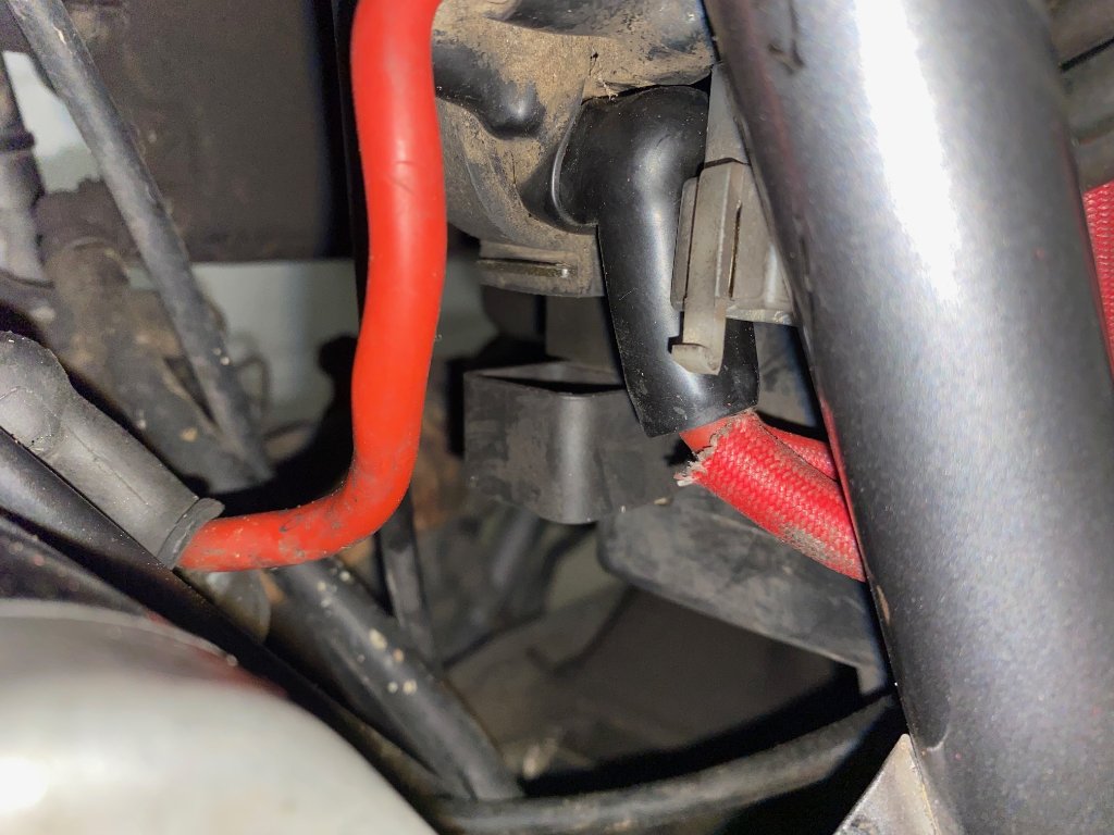

Kurze Rückmeldung zum Verbauort des Relais:
Heute sind einige fehlende Teile geliefert worden, unter anderem die Halterung für das Anlasserrelais.
Unterhalb der Aufnahme des Anlasserrelais befindet sich eine Gummihalterung für die Aufnahme eines weiteren Relais (Bildmitte).
Das müsste sie sein.
