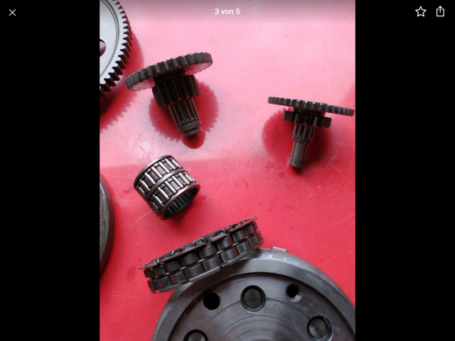

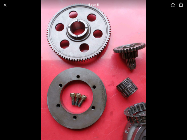

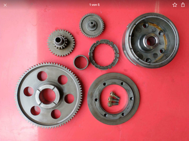

Da ich Fußprobleme habe, baue ich mir nun auch einen zusätzlichen E-Starter ein.
Irgendwie habe ich zum Threadbeginn wohl etwas falsch verstanden?
Aussage war doch, das die Kickstartermodelle in Bezug auf die Stromerzeugung, NICHT mit den E-Start Modellen kompatibel sind und man ein Polrad der 1VJ oder 3AJ bräuchte.
Also gesagt, getan und Polrad einer 3AJ mit deren Freilauf besorgt.
Nun habe ich meinen Seitendeckel abgebaut und mich lacht die Stromerzeugung der E-Start Modelle an. Ich glaube zumindest, das sie das ist, da das Polrad einen Innendurchmesser von ~118 mm hat und schon Bohrungen für den Freilauf eingebracht sind. Das 3AJ Polrad ist jedenfalls viel zu klein.
Damit bräuchte ich also nur noch den Freilauf der 3TBx. Den Rest habe ich mir schon für einen schmalen Taler besorgen können. Die Teilenummern für die Zahnräder im Anlasserantriebsstrang sind ja alle identisch mit der 1VJ.
Anlasser aus China gibts ja auch in Massen bei Ebay für schmales Geld. Da kann ich mir für einen von Yamaha 4 andere hinlegen.
Das zweireihige Nadellager für das große Anlasser-Zahnrad auf der Kurbelwelle hab ich noch nicht, da ich noch auf das Zahnrad warte.

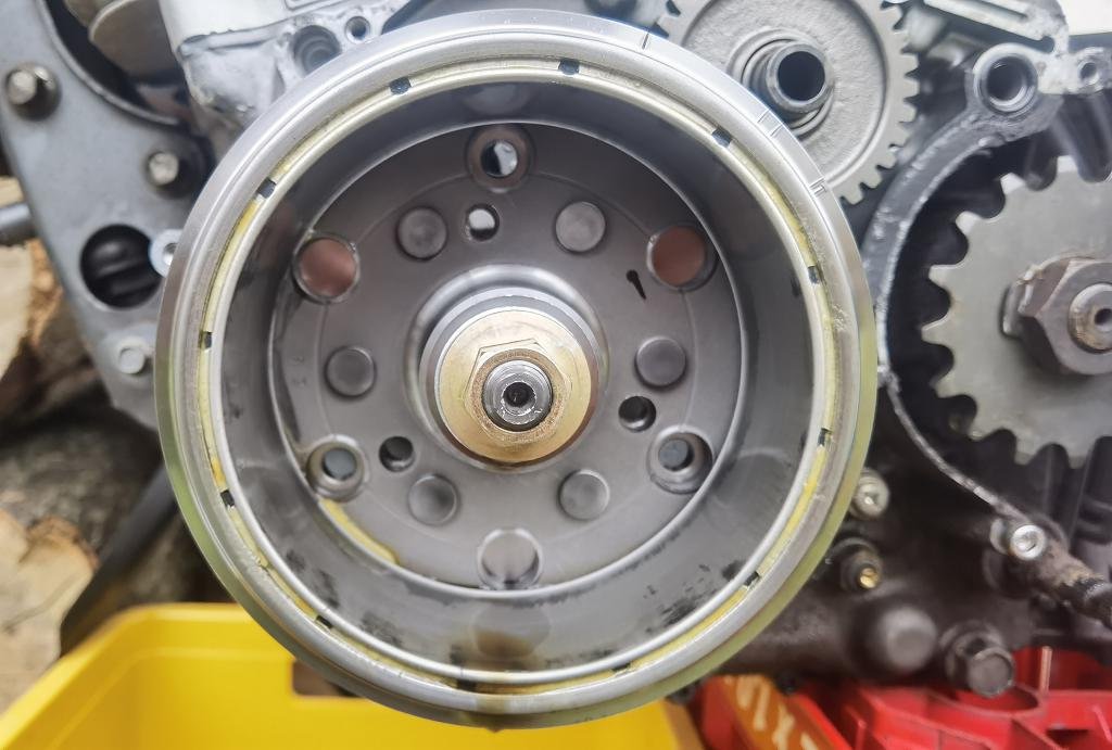

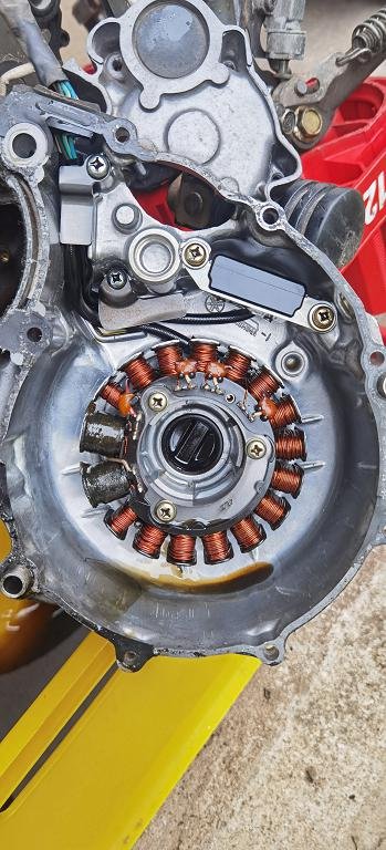

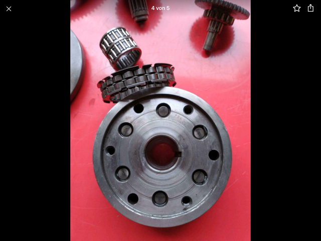

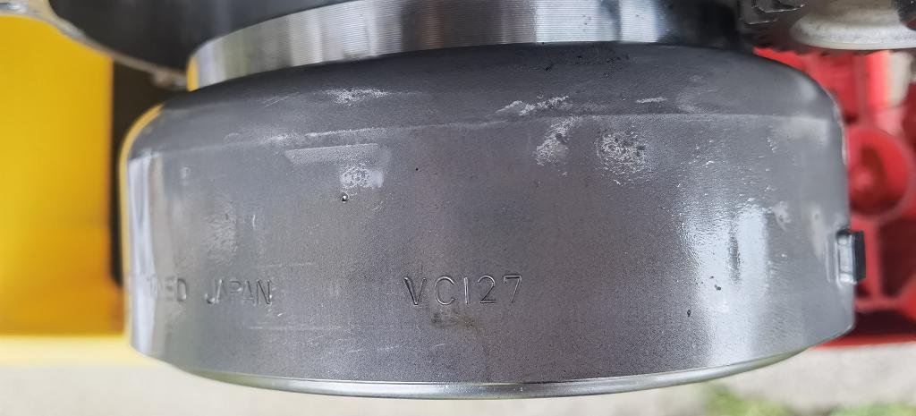

Ich habe eine Lichtmaschine, welche bei euch in der Bildergalerie der späten Kicker im Bild als vom Typ 3UW stammend bezeichnet ist. Soll ja Baugleich zu 1VJ und 3AJ sein.
Nur, was hat der mir dann geschickt? Gibt es noch kleinere E-Start Modelle?
Glücklicherweise macht Yamaha ja auch keine Teilenummern drauf. Könnte ja vielleicht zu einfach werden.
Die Lima bzw Polrad und Freilauf, welches von einer 3AJ stammen sollte hat nur einen Innendurchmesser von ~105mm. Meine ~117mm.
Egal, die Sachen waren eh Schrott. (Konnte man nur vorher nicht so gut sehen.) Von daher sind die schon auf dem Rückweg.

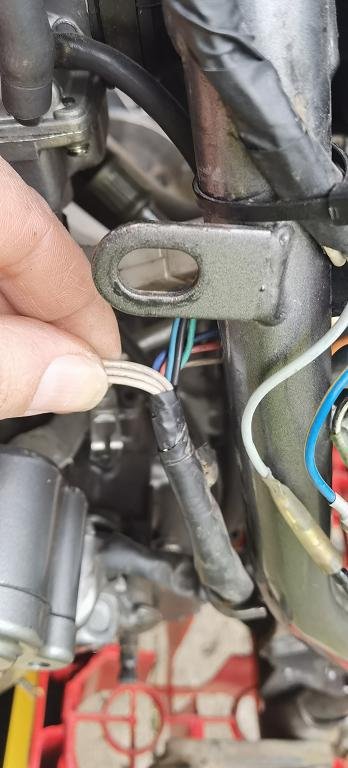

Bei mir kommen da insgesamt 9 Kabel + 1 Massekabel raus welches seitlich an das Motorgehäuse raus geht.

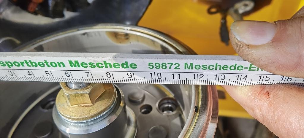

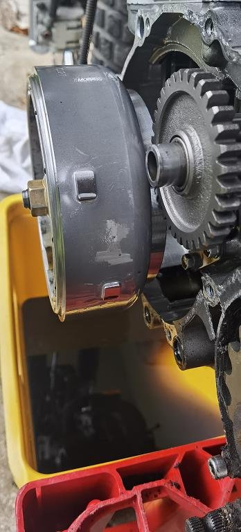

Vorhin kam mein großes Zahnrad. Ich habe jetzt auch endlich mal genauer messen können.
KW Zapfen hat d 30mm. Zahnrad D 37mm B 32mm. (Oh Gott, was hab ich denn für ein Augenmaß) Das Lager ist also kein Standard. Selbst wenn Innen noch eine Hülse drauf käme gibt es keinen zweireihigen Standard Nadelkranz mit D 37mm. Schade.
Das Maß B sollte Platzmäßig so zwischen Absatz und Polrad passen. Immerhin.

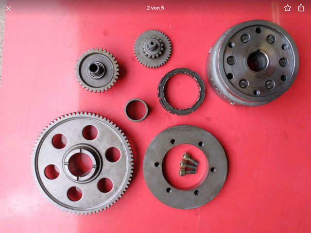

Ich hab gestern nochmal bei Ebay & den sonstigen verdächtigen gekuckt.
Die sind ja alle bekloppt, was die für Preise für den Freilaufflansch haben wollen.
Dann wird das wohl doch eher ein Projekt für die lange Bank?
Oder könnte mir irgendjemand Maße dafür geben, falls die mal jmd aufgeschrieben hat oder messen kann?
Dann würde ich den bei einem Freund im WZB fertigen (lassen) Den Lockkreis hab ich ja, müssen also nur die restlichen Maße des Flansches sein.

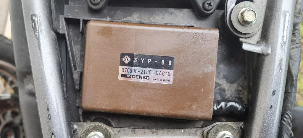

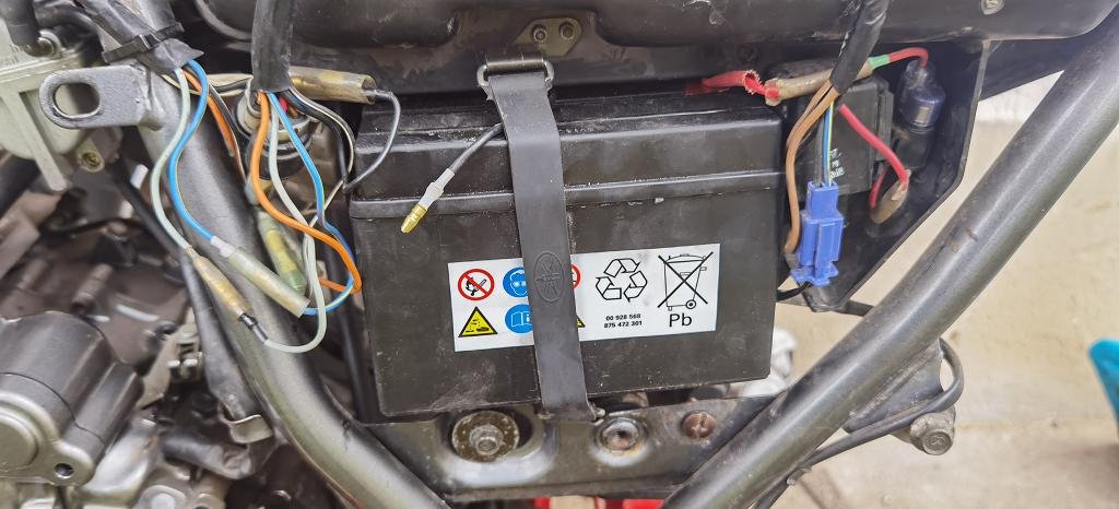

@DIRP
Nein, da war eine kleine Batterie drin und die CDI hab ich fast als erstes nach oben gebaut. Ich wollte ja von Anfang an einen E-Start haben.
Wobei der noch nicht Lebensnotwendig wäre. Die springt auf den ersten Tritt an. Mit kaputtem Sprunggelenk ist man aber etwas vorsichtiger.

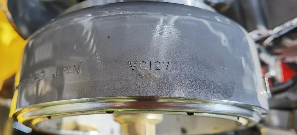

Ich hänge mal noch ein paar Bilder an, welche ich vorhin gemacht habe.
Sind jetzt nicht allzu groß, da ich sie komprimieren musste. Der Server meckerte immer.

@DIRP

Die Maße für den Freilaufflansch kann ich Dir leider nicht geben - ist ja eingebaut.Die sind ja alle bekloppt, was die für Preise für den Freilaufflansch haben wollen.

Ich habe mich jetzt entschieden, keinen großen Zirkus zu machen.
Die U-Scheibe, welche das Zahnrad gegen die Kurbelwelle abstützt, kaufe ich trotz vergleichsweise hoher Preise von Yamaha, da ich keine Möglichkeit habe die Materialstärke und eine evtl. Sonderform herauszubekommen. Die werden sich da schon, was das Axialspiel des Zahnrades betrifft, genug Gedanken gemacht haben. Das muss ich nicht auch noch neu festlegen und dann womöglich falsch.
Als Ersatz für den zweireihigen Yamaha Nadelkranz verwende ich aber zwei Standard Nadelkäfige K30x37x16. Ist min. genauso gut. Im Bucheli Buch sieht man dass das Teil direkt auf der Welle läuft. Da hatte ich vorher noch leichte Zweifel. Hätte ja genausogut noch eine dünne Lagerhülse auf der Welle sein können.
Den Flansch messe ich mir anhand einer zu besorgenden Anlasserkettenführung aus.
Obwohl die alle aus PRC zu kommen scheinen, werde ich wohl so eine kaufen.
Man findet ja ohnehin fast nichts anderes. Da kann ich die auch direkt in China kaufen. Bin ja trotzdem mal gespannt. Die Chinateile sind mittlerweile ja wohl auch nicht mehr soo schlecht.
Den Außendurchmesser bestimme ich Maßstäblich aus einem Bild von einem Yamaha Neuteil.
Gefertigt wird der aus C45 und nach Möglichkeit noch vergütet.
Ich habe gestern noch ein Bild von einem Anlassermitnehmer einer XVS 650 gesehen, da machen sie das mittlerweile auch. Macht auch Sinn, da das alte Teil, welches ich letzte Woche gekauft hatte, deutliche Druckstellen aufwies.
Dann wird das ja vielleicht doch noch diesen Sommer etwas.
Wenn ich später noch Fragen habe oder das ganze erfolgreich verlaufen ist, melde ich mich wieder.
Grüße und erstmal soweit Danke, für die Rückmeldungen.

Ich habe noch Fotos vor dem Einbau gefunden.
Vielleicht hilft es Dir ja irgendwie weiter.

Re: E-Starter nachrüsten
@DIRP
Jau.
Hilft definitiv.
Vor allem die ersten beiden Bilder, da man dort einen wunderbaren Größenvergleich zu den anderen (bekannten) Teilen hat.
Die skaliere ich mir auf 1:1 und zieh mir die benötigten Maße raus.
Danke!
Jau.
Hilft definitiv.
Danke!
