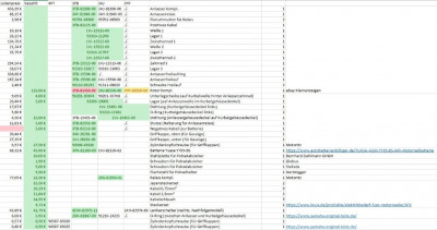

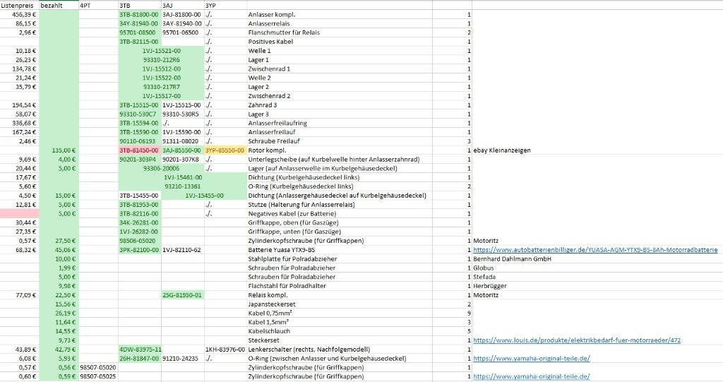

Hier noch die Teielliste von meinem Umbau.
Die Preise sind aus 2020. Aufgrund der Hyperinflation muss man die heute wahrscheinlich mal 2 nehmen.

Vielen Dank für die Liste. Ich hab zwar den Satz ohne Anlasser und Relais gefunden, aber der Verkäufer meldet sich nicht
Ansonsten ist der komplette Freilauf leider echt teuer. Mal sehen was Motoritz dafür haben will!?
