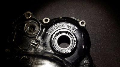

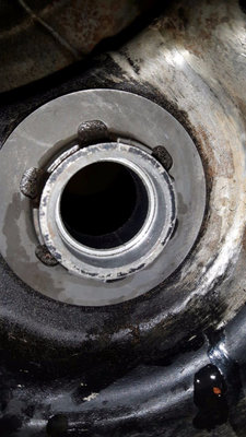

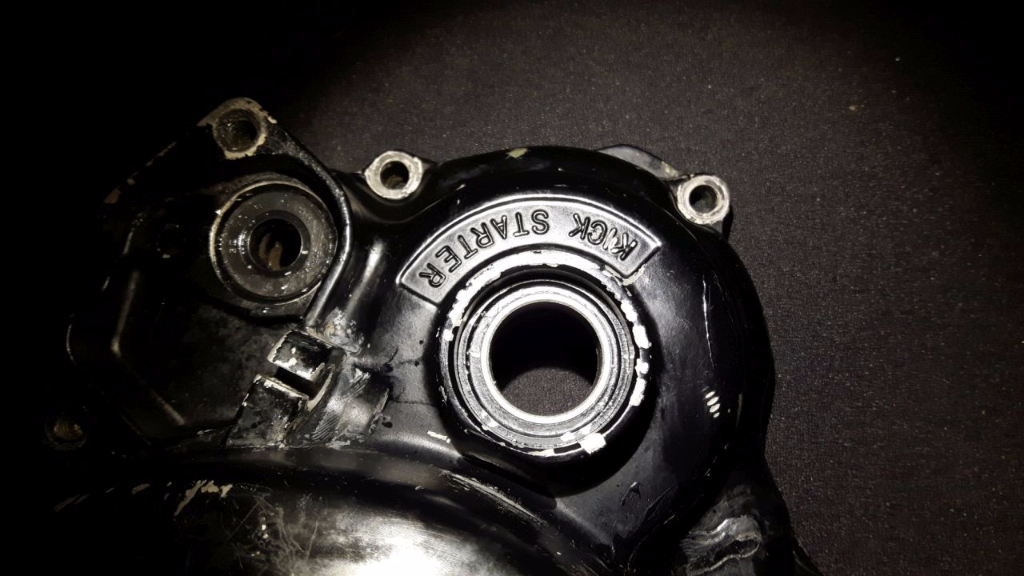

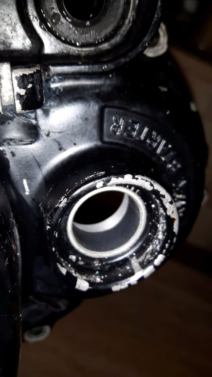

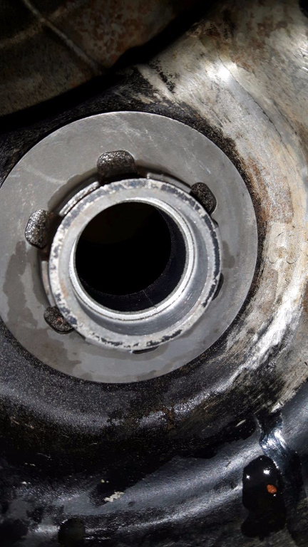

Mein neu erstandener Deckel war zwar rissfrei, jedoch die Kickerbohrung (wie beim alten Deckel auch) ausgeschlagen. Das hat dazu geführt, dass sich im Betrieb das Öl zum Simmerring rausgedrückt hat.
Die erste Idee war, eine Lagerbuchse in den Deckel einzusetzen. Die Buchse hatte ich auch recht schnell, doch hat mir noch Equipment für meine Fräse gefehlt.

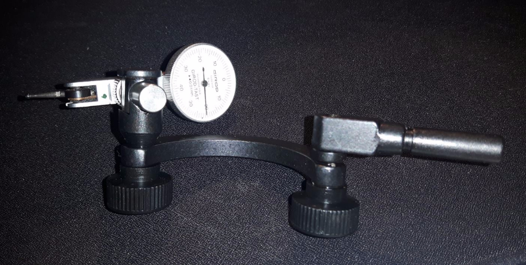

Nun war ich über längere Zeit auf der Suchet. Irgendwann hab ich dann einen Feinbohrkopf sowie einen 3D-Taster für bezahlbares Geld gefunden.
Heute ging das Ganze los, ich hab natürlich erstmal an meinem alten gerissenen Deckel probiert, bevor ich den ungerissenen himmele...

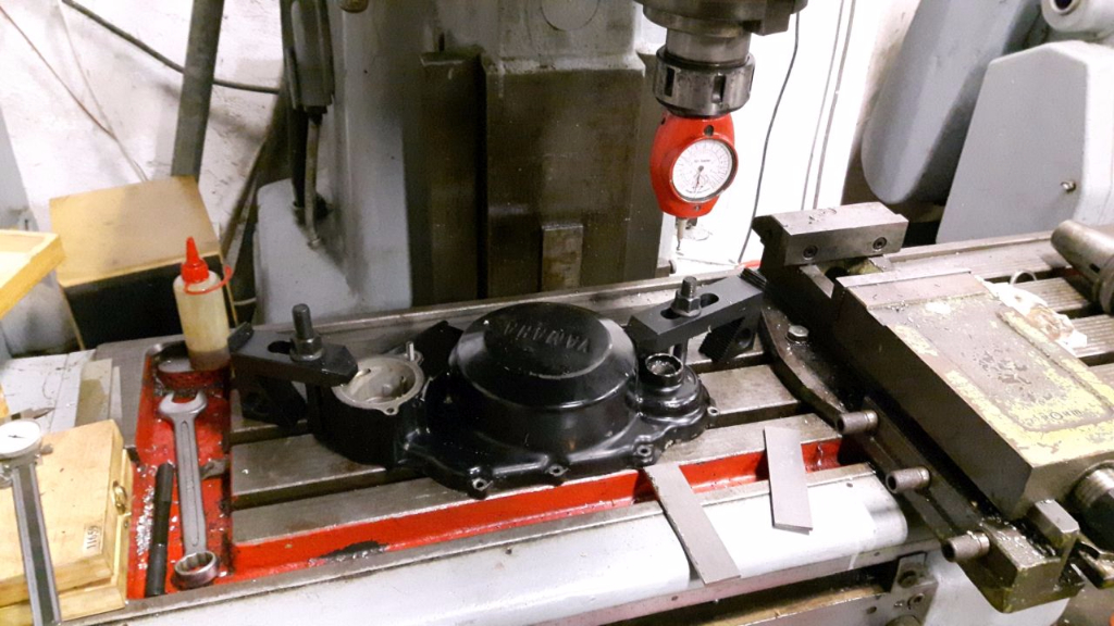

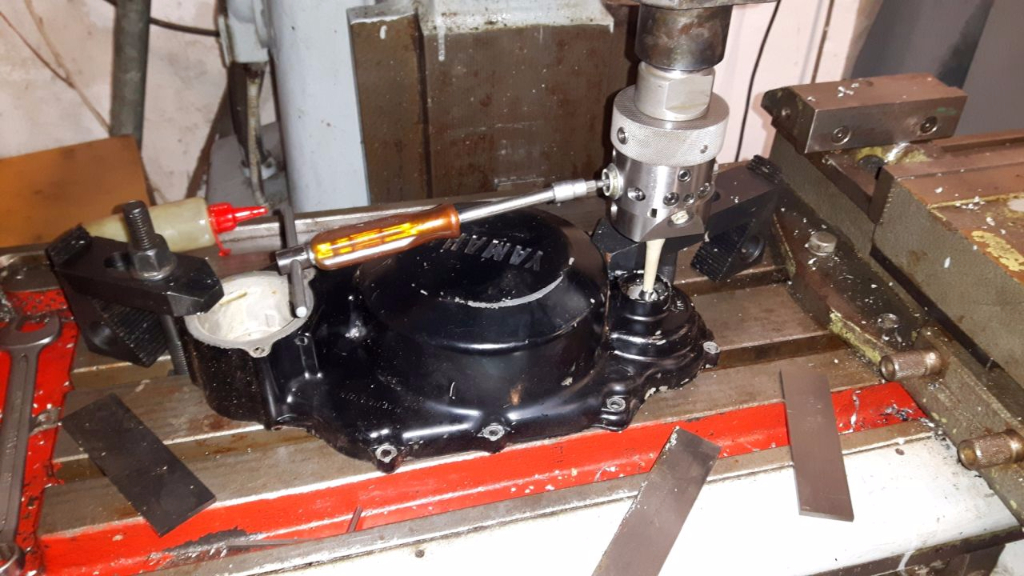

Also rauf auf die Fräse und alles ausgerichtet:
Bohrkopf eingesetzt:
Und Äktschen (letzer Durchgang): https://youtu.be/d3fXgzEN6SM
Sauber auf 23,00mm ausgespindelt und ab auf die Presse:

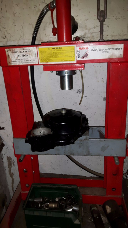

Das Einpressen hat wunderbar funktioniert. Ich hatte für den ersten Versuch nur eine schmale Buchse da. Eine Breite, welche über die gesamte Bohrung reicht, kommt dann im Ernstfall zum Einsatz:

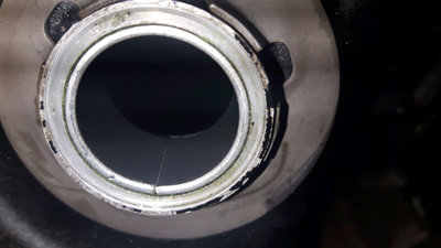

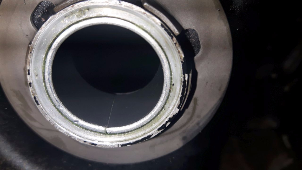

Von 1 - 5 Uhr kann man schön den Riss sehen: Als nächstes folgt ein Montageversuch, um zu sehen ob die Position passt und sich der Kicker betätigen lässt.
Da es nicht einfach ist, in einem Ei die Mitte zu finden, hab ich die Position am Simmerringsitz abgegriffen. Aus meiner Beruflichen Erfahrung heraus weiss ich, dass Wellendichtringsitze mit Lagerbohrung zu 99% er Fälle mit einem Stufenwerkzeug in einem Durchgang hergestellt werden. Daher wird die Position über den Simmerringsitz nicht verfälscht.
Wegen der Stabilität mache ich mir wenig Gedanken, da das Gleitlager einen gehärteten Stahlgrundkörper hat und sehr Formstabil ist.
Da die Buchse durch die Wandung des Deckels geht, sollte nichts ausbrechen.
Mich würde daher interessieren, ob den Deckel schonmal jemand ausgebuchst hat und ob das Ganze gehalten hat.
Ich berichte weiter, wenn der Deckel montiert ist und ich dann den finalen Deckel bearbeite. Es ist bei 3°C doch ganz schön kalt in der unbeheizten Werkstatt...
Gruß Michael
Gruß Michael

Sodele, gestern und heute gings weiter, nachdem ich den guten Deckel erstmal versaut hatte...
Mit dem 3D Taster hats leider garnicht hingehauen. Die Bohrung war 0,4mm daneben. Muss mit dem Umspannen des Werkzeugs gelegen haben oder der 3D-Taster hat nen defekt. Hab mir nun einen Zentrierbügel mit Puppitast zugelegt und den Feinbohrkopf damit um 0,01mm Positionsgenauigkeit ausgerichtet, ohne vorher das Spannzangenfutter mit 3D-Taster einsetzen zu müssen.
Zum Glück hate ich für die 22er Buchse gebohrt, so dass ich den Fehler mit der 23er Buchse kompensieren konnte.
Es ist ein Traum. Der Kicker hat ganz wenig spiel und alles ist dicht!

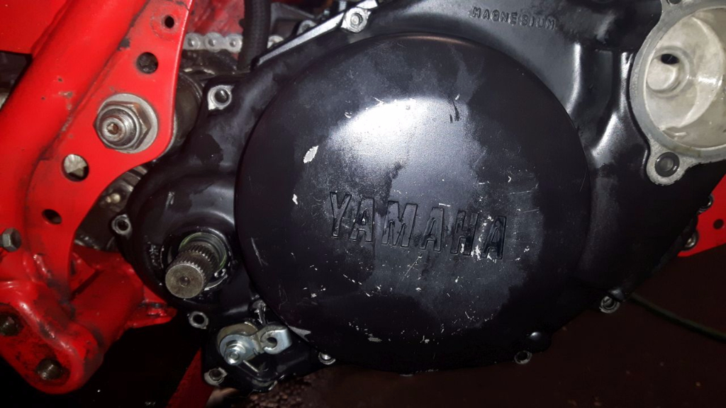

Zentrierbügel: Fertiger Deckel mit eingesetzter Buchse. Zusätzlich mit Fügen Nabe Welle gesichert: Anprobe: Heute nach dem Schaffen alles montiert, Ölwechsel, Probestart, prima.
An Fahren war bei dem Sauwetter heut allerdings nicht zu denken...
Gruß Michel
Gruß Michel
