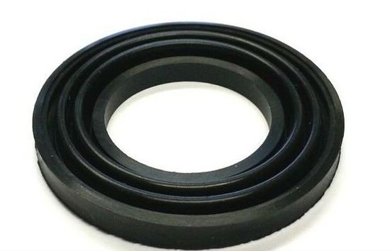

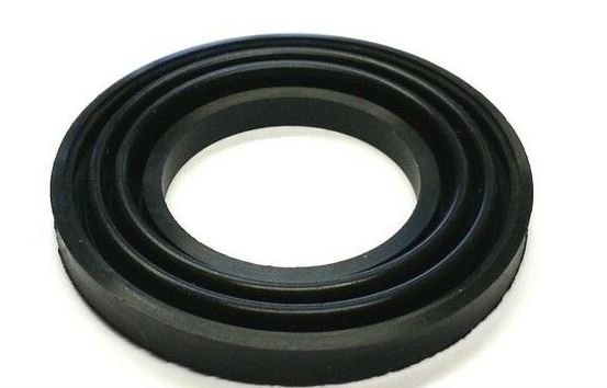

Also Kolben sind da und verbaut. Das ging alles super.
Der hintere Bremssattel treibt mich aber langsam in den Wahnsinn...
Hab den halben Tag damit verbracht den Federring irgendwie einzusetzen ohne das die Manschette wieder rausgedrückt wird. Leider Erfolglos :x
Habe beide Varianten mit und ohne Kolben probiert, nichts klappt. Es drückt immer die Manschette raus...
Entweder bin ich zu blöd oder das passt einfach nicht.
Hat da jemand vielleicht noch einen Tipp ?
XT 600 K '91
Re: Bremskolben Bezugsquelle 3TB
Puh, wenn ich es noch richtig weiß:
Sitz der Manschette (Staubdichtung) und die Manschette innen möglichst trocken und sauber machen (Bremsenreiniger, Lappen)
Kolben sollte möglichst weit heraußen sein (ein Stück rausbremsen),
dann die Manschette drauffädeln bis sie in der Nut sitzt
Dann den Kolben wieder reindrücken bis die Manschette auf den Sitz passt (dabei schiebt es Bremsflüssigkeit hoch ins Reservoir, aufpassen dass die da weg kann und nicht überläuft.
Dann den Sicherungsring mit 1-2 Spitzzangen (Letherman etc) etwas aufziehen und in Position bringen.
Solltest Du das Problem haben dass die Manschette nicht auf dem Stutzen bleiben mag, kannst Du zur Montage auch die Manschette mit einer passenden großen Stecknuss oder einem Rohrstück fixieren, und den Federring über die Stecknuss oder das Rohr auf die Staubdichtung schieben.
In ganz blöden Fällen könnte man die Manschette mit etwas Superkleber und Aktivatorspray auf dem Sitz fixieren bevor man den Sicherungsring draufschiebt. Ist halt beim nächsten Manschettenwechsel etwas mehr Aufwand die Reste zu entfernen.
