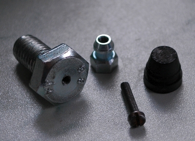

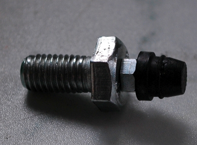

...wozu die Aufregung?
...die Vorschrift lautet, daß es möglich sein muß, die Bremsen bei Bedarf zu entlüften.
Das muß kein Nippel mit Gummihütchen sein, an den ich einen Schlauch anschließen kann, damits nicht auf meinen Blaumann tropft...
Entlüften kann ich auch in einen Fetzen...wurde früher ja auch so gemacht!
...dicht muß es sein und deswegen meine Frage!
...ich werd einfach Dirko zwischen die Scheibchen tun...wozu gibts das zeug....

Ist Dirko denn resistent gegen Bremsflüssigkeit ?
Re: Bremssattel Entlüftungsschraube
...hat sich erübrigt...hab die Schraube am Kopf unten, wo die Dichtscheibe anliegt, einfach plangedreht..jetzt reicht die eine Kupferscheibe...

Bezweifle stark, daß damit ein luftfreies System möglich ist!
