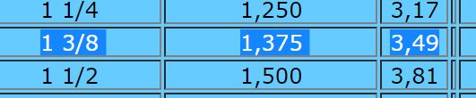

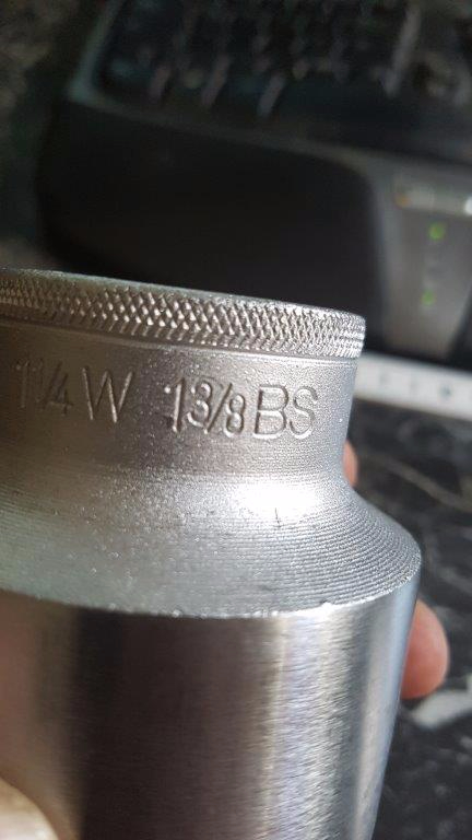

Die Tabelle kann vorne und hinten nicht stimmen :-(
Oder sind 1 3/8 BS schon wieder was ganz anderes ???

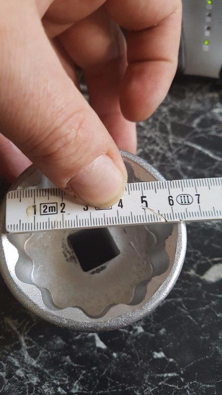

Du darfst auch nicht die Diagonale messen, passt aber trotzdem nicht
https://rechneronline.de/pi/sechseck.php
da du britische Schlüsselweite bestellt hast :mrgreen:
http://www.schrauben-normen.de/britische.html
wusste ich aber auch nicht 8-)

Ich habe Rückmeldung von anderen Dodge-Fahrern, daß besagte Kackmutter mit nem 36er Vielzahn problemlos zu öffnen und wieder zu schliessen ist......
*KOPFAUFTISCH* ... und dafür so ein Aufstand. :oops:
