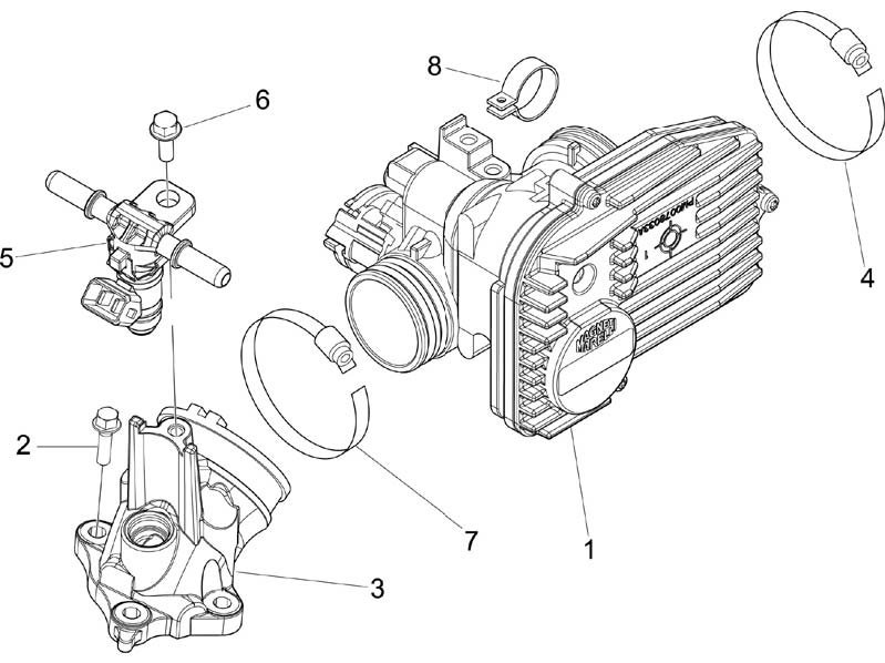

Kann man an so einem Drossleklappenkörper was servicieren?
Oder einfach nur reinigen?
Wie ist denn das Teil 1 innen drin aufgebaut?
Schätze, daß da auch der LMM drin ist?
