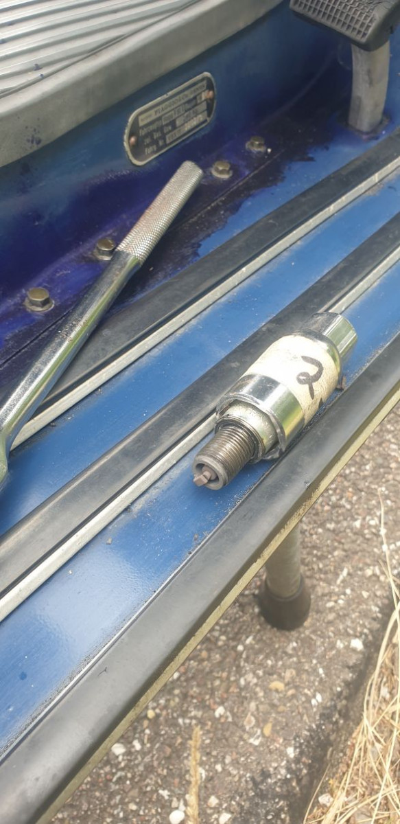

Jetzt würd ich als nächstes noch Spritdurchfluss mit offenem Deckel - Thema Entlüftung hat jemand vorgeschlagen - testen und wieder etwas fetter gehen. Die Kerze scheint zu hell zu sein, wobei ich die so gut finde.

Die Kerze sieht nicht überhitzt aus. Ein kleines Tutti fetter vielleicht. Aber das würde ich final nochmal checken, wenn die Ölpumpe wieder in Betrieb ist.
