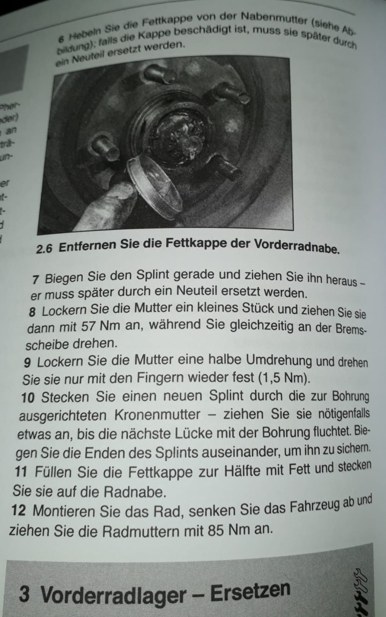

Ok, um das noch etwas verwirrender zu machen, hab ich in einem "so wird's gemacht" Handbuch zum Volvo 740 zufällig folgendes gefunden:
Der 740er hatte bis 1988 dieselben, doppelten Kegelrollenlager in der Nabe.
Einbau wie gehabt und dann Einstellen.
Da sind's grad 57 Nm, dann die halbe Umdrehung zurück und das handfeste Anziehen.
Zu 70-75 Nm fehlt da schon noch ein Stück.
Allerdings gilt das 57 Nm-Drehmoment für's Lager einstellen, auch bei bereits gebrauchten Lagern, die 70 Nm wären ja für erstmalig verbaute...

Vielleicht ist das ein Zahlendreher?

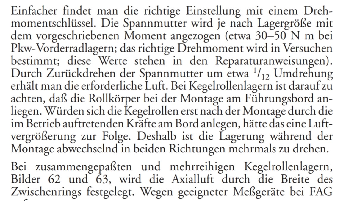

Sehr gut möglich, denn bei "Schaeffler/FAG" finde ich folgendes zu solchen Radlagern bei Pkw:
Also im Prinzip die 57 Nm aus dem 740er Handbuch.
