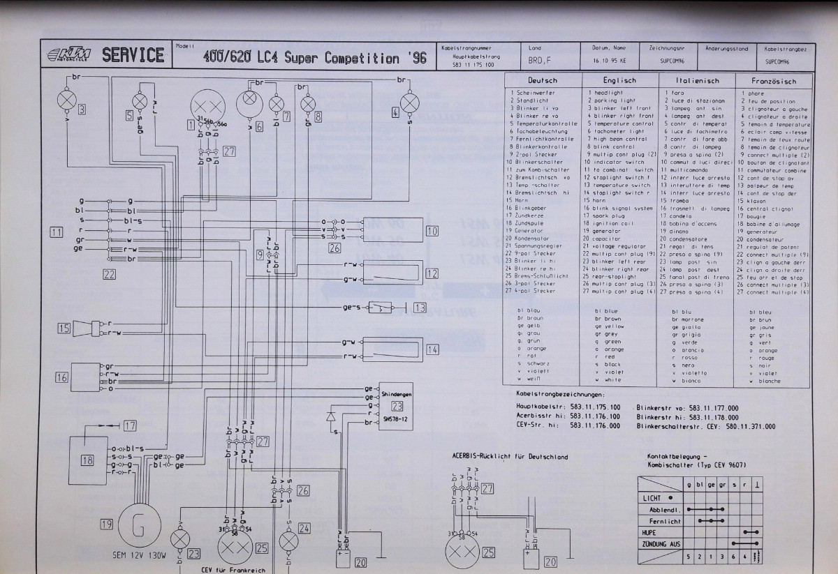

Das Handbuch habe ich noch. (96er Modell). Vielleicht passt ja der Schaltplan:
Beiträge: 5233
Re: KTM LC4 Probleme mit Blinker
Danke!!
Die pläne... ich habe gut 20 Stück, die sind ähnlich.
Auf dem Plan gehen drei Kabel je Pol zum Kondensator, ich habe zwei.
Ich habe einen sehr ähnlichen Plan mit Zündschloss - habe aber hein Zündschloss.
Irgendwas ist immere.
Aber so ungefähr kann man sich orientieren.
