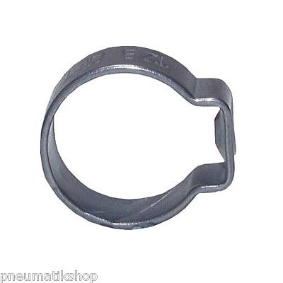

...jetzt hab ich heut einen ersten Verdächtigen ausgemacht...nachdems untertags wieder aufgehört hatte zu siffen, fings abends wieder an, und siehe da, an dem markierten Kühlmittelschlauch rannen ein paar Tropfen runter, die eigentlich nur von der Stelle am Flansch oben kommen können, wo er mit so einer ruck-zuck Schlauchschelle befestigt ist...("Einohr-Schelle", was für ein Name)...wenns denn das ist und nicht etwa der Schlauch selber undicht ist, dann werd ich die wohl gegen eine geschraubte Version austauschen...schön wärs, wenn das alles wär...nur: um da dran zu kommen, muß trotzdem das ganze Plastik weg, was ungefähr 10 Mal so lange dauert...

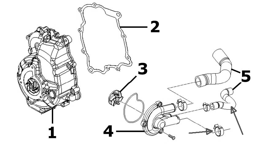

Die Pumpe hat ja nach innen einen Simmerring - der Durchtrieb richtung Polrad.
Es müsste unten ein Spalt sein, damit evtl austretendes Kühlwasser ablaufen kann.
Ich würd Schraubschellen bevorzugen, weil man dazu den Schlauch nicht abmachen muss :mrgreen:
Der Riemen läuft ja im Leerlauf auch mit.

...ich glaub nicht, daß es die Pumpe ist bzw aus dem Pumpenraum kommt...die Tropfen rinnen nämlich den Schlauch von oben nach unten runter, und der Flansch, den ich im Verdacht habe, liegt höher wie die Pumpe...
Aber eigentlich ist es egal, wie ich es angehe, bei diesen Sofarollern ist soviel verbaut, da muß mal zuerst alles mögliche an Verkleidung weg...
So kann ich weder eine Zange ansetzen, um die alte Schelle abzuzwicken, noch einen Schraubendreher, um die neue festzuziehen.... :mrgreen:

Diese Schellen sind Mist! Nachdem der Gummi über die Jahre nachgibt und diese Schellen keine Federkraft zum Nachdrücken haben, muß es zwangsweise undicht werden.

...ja, das von den Schellen hab ich jetzt auch schon von verschiedenen Seiten gegört...ist wohl nur um bei der Montage Zeit zu sparen...
