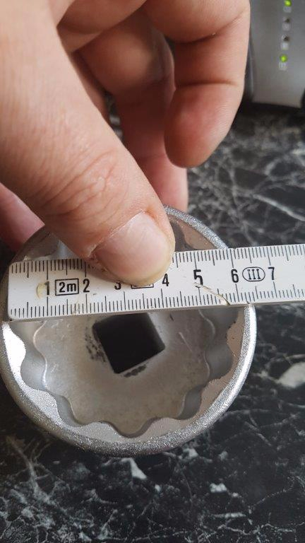

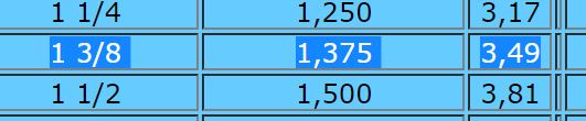

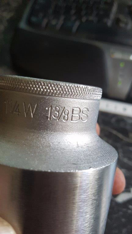

Die Tabelle kann vorne und hinten nicht stimmen
Oder sind 1 3/8 BS schon wieder was ganz anderes ???

Re: Werkzeugsuche
Du darfst auch nicht die Diagonale messen, passt aber trotzdem nicht
https://rechneronline.de/pi/sechseck.php
da du britische Schlüsselweite bestellt hast
http://www.schrauben-normen.de/britische.html
wusste ich aber auch nicht
Re: Werkzeugsuche
Ja klasse.... Mein Schrauber freut sich jetzt schon.....
Auch noch 2 verschiedene Maßeinheiten... Die spinnen, die Briten !
Mann, wer soll da noch durchblicken ?
Wenn das so weitergeht wäre das in einer Werkstatt günstiger geworden.
Braucht jemand ne Nuss um an einem A380 die Reifen wechseln zu können ? Günstig abzugeben.
Re: Werkzeugsuche
Nicht die Briten
die Amis, dass die diesen Mist übernommen haben.
Also auf amerikanische Norm achten! Nicht W und BS
http://www.schrauben-normen.de/hexagon-head.html
passt aber auch wieder nicht exakt
Re: Werkzeugsuche
Ich habe Rückmeldung von anderen Dodge-Fahrern, daß besagte Kackmutter mit nem 36er Vielzahn problemlos zu öffnen und wieder zu schliessen ist......
*KOPFAUFTISCH* ... und dafür so ein Aufstand.
