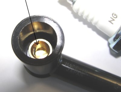

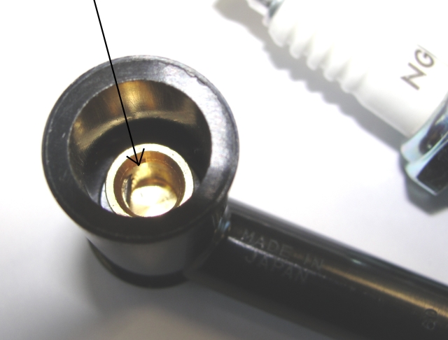

Beiträge: 2177
Re: Mikuni TM 28 SS
Manno!
Es war der Kerzenstecker!!!!
Das Kontaktblech innen war unten drunter soweit wegkorrodiert, daß es keinen vernünftigen Kontakt mehr gab...
Von außen nicht zu sehen ist es erst aufgefallen, nachdem es beim dritten Mal Zündspulen- bzw. Kerzenwechsel entgegengefallen kam...
Jetzt hab ich grad die Zündspule einer 1993er YZ 125 drin...
Die scheint einen besseren Funken zu erzeugen, hab ich so den Eindruck...
Kann das wer bestätigen?
Sie ist wohl gleich lang, so, daß sie in die Aufnahme passt, aber dicker, hat also wohl mehr Windungen...
