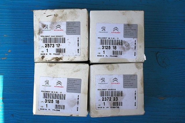

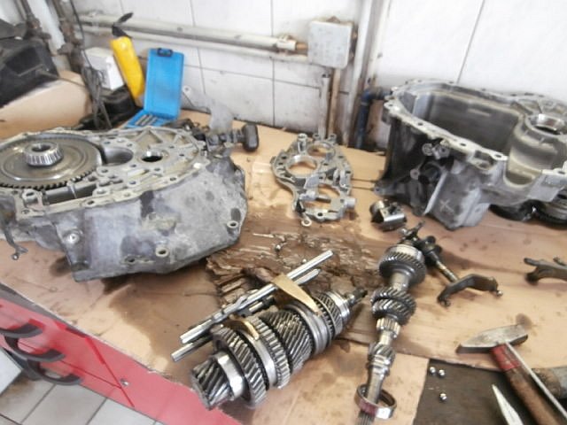

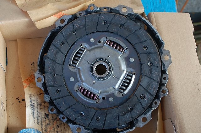

Re: Getriebeöl

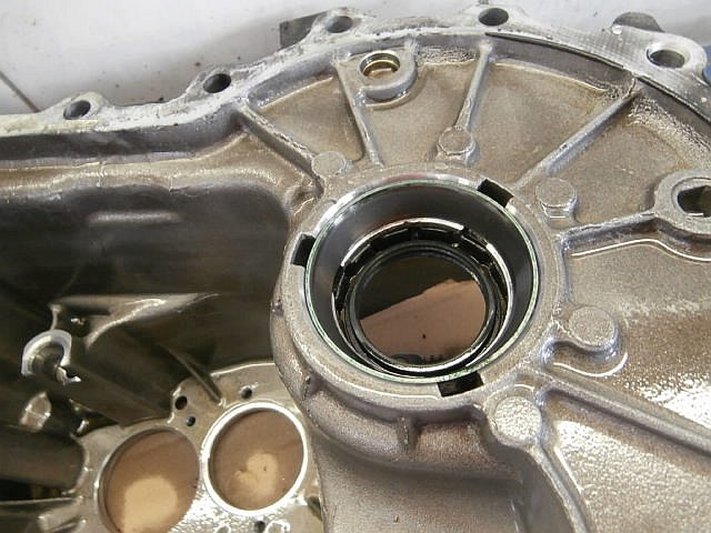

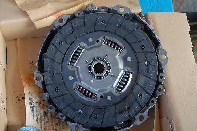

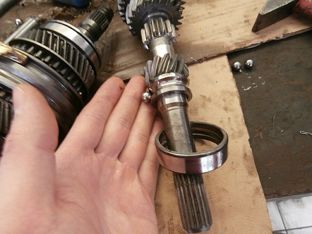

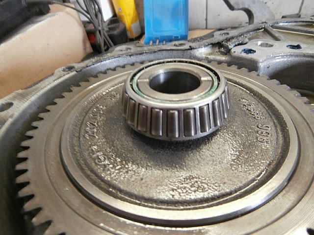

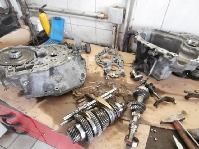

...alle wurden getauscht.
Hatte bei einem Pfuscher die Querlenker machen lassen, der hat die Halbachse rausfallen lassen und den Simmerring nicht neu gegeben, damit lief das Getriebeöl überall hin und auch in die Kupplung. Irgendwann ging nix mehr, Kugelkäfig gebrochen Kugeln im Getriebe. Komisch war eben, daß das Getriebeöl, das da nach dem Lager/Getriebeservice drin war, absolut alt aussah!!! Schwarz und voller Schwebstoffe! Am End war es eh schon Banane zum Spaltfüllen!!! Das war bei 240.000km, jetzt sinds 320.000.....
