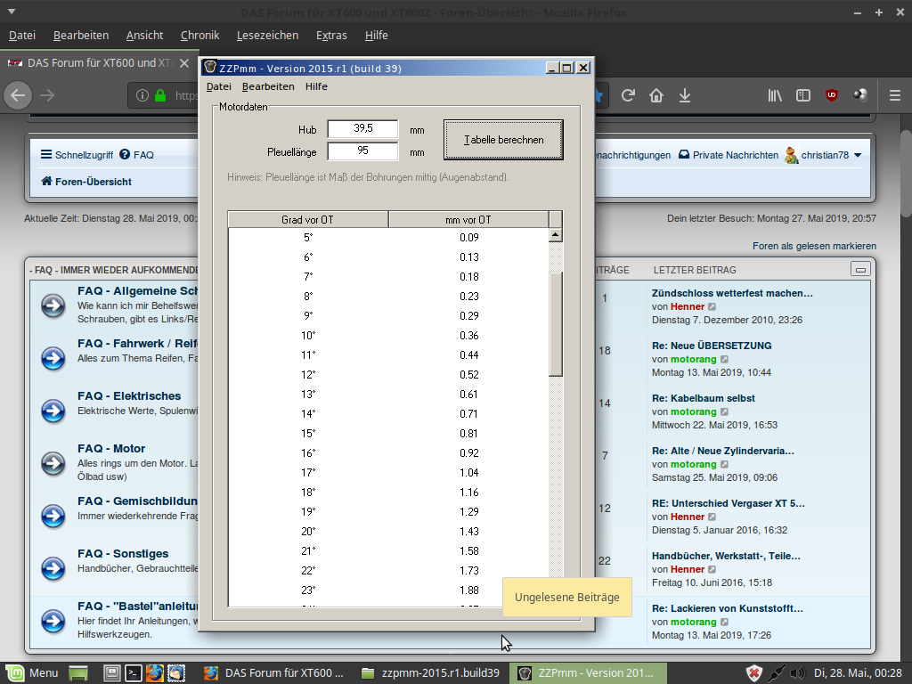

Ich glaub, dass Du mit 20° recht gut irgendwo zwischen 1,4 und 1,8mm v.OT. liegst. Genauer gehts nur, wenn man die Pleuellänge hat.

Hohe Abgastemperatur habe ich mit 1,5, definitiev.
Bei 1,5 ist der Auspuff saumässig heit, mit 1,9 jetzt kann ich den Auspuff nach 15km anfassen. er ist heiß, aber ich kann ihn anfassen.
Das ist ja genau das Problem, warum ich überhaupt rumprobiere.
Pleullänge ist 95mm.
