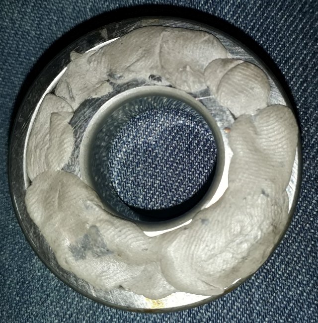

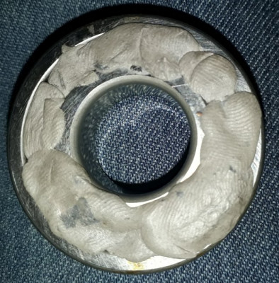

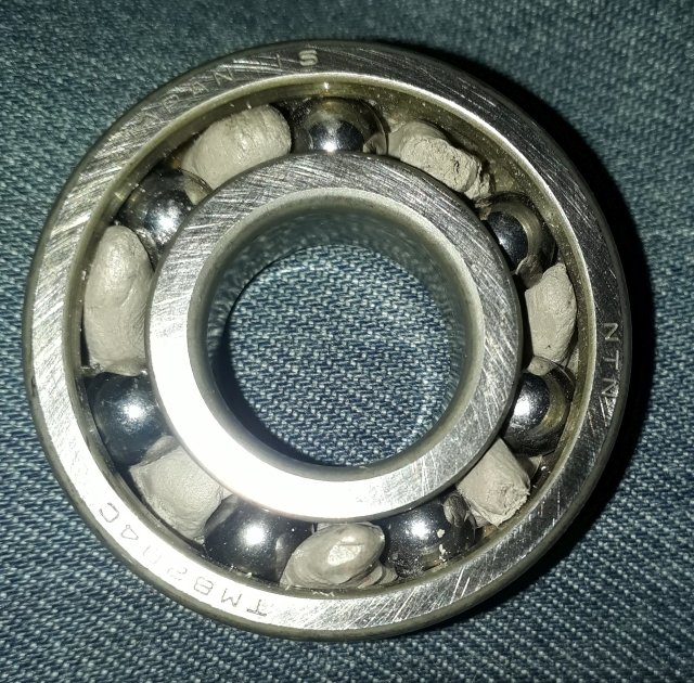

Ok, der Lagerring ist raus.
Gemacht hab ich´s wie von hiha empfohlen, aber mit Knetmetall dazwischen.
Damit wurde das Ganze ziemlich fest, es dreht sich sogar wieder (vielleicht kann mans ja nochmal verwenden
Ausgetrieben habe ich das Lager dann mit einem abgesägten Besenstiel von der Seite der Welle gegenüber.
Das extra bestellte Chinesen-Auszieh-Werkzeug war sogar für eine einzige Anwendung unbrauchbar.
Das Lager ist von NTN und hat die Bezeichnung: TMB 204 C, an der Außenseite des Rings ist noch CS-24-1 eingelasert.

Das TBM204 C CS24 hat 20x47x14, aber mehr hab ich jetzt nicht auf die Schnelle rausgefunden.
