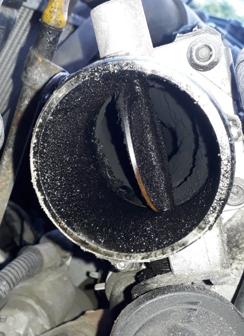

Re: Glühkerzen
Mit dem neuen Starter läufts wieder problemlos...wenn man angesichts dieser Zufallsentdeckung überhaupt davon reden kann...
Re: Glühkerzen
Die Dinger schaun eigentlich immer so aus, was ich bisher so sehen durfte....

Hat sicher ein AGR der Hendlgrillmotor.
Re: Glühkerzen
Klassiker würd ich sagen... leider

Das ist ein typisches Problem. Und seit eigentlich nur noch Dierekteinspritzer gebaut werden, auch beim Benziner ein großes Problem und vor 100tkm zu erwarten.
Man kann versuchen mit Additiven dem entgegenzuwirken - aber wenn das mal derart zu ist, helfen natürlich keine Additive mehr. Beim Diesel ist da sowieso kein Kraut dagegen gewachsen.
Ja, der Anlasser:
Der Motor braucht eine Mindestdrehzahl, um anspringen zu können, besonders bei hoher Laufleistung.
Dann lass mal die Kerzen in Ruhe.
Aber ich würde das Saugrohr abbauen und das alles Walnuss strahlen.
Das wird bis hin zum Einlassventil so aussehen und endet im Endstadium nicht selten mit durchgebrannten Ventilen. Sieht dann so aus, als hätte eine Maus eine Ecke vom Ventilteller abgebissen.
Nach dem säubern wird der wieder viel besser laufen.

Re: Glühkerzen
Ja, der hat ein AGR...
Und mittlerweile 180.000km...
Fast nur Kurzstrecke, was das ganze wohl noch übler macht, Diesel sowieso...
Nach der provisorischen "Erstreinigung" qualmt er nach dem Starten ein Weilchen schön blau, das gibt sich aber nach wenigen Kilometern wieder.
Additive immer wieder dazugetan, trotzdem beim TÜV dauernd Abgaswerte bemängelt...sowas!
