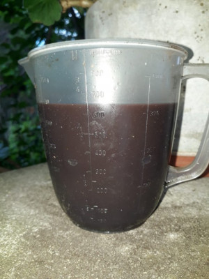

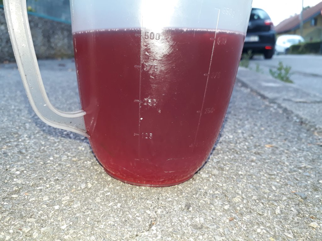

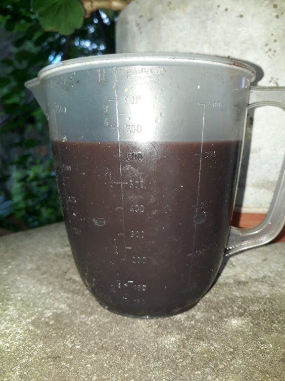

Trotz anders lautender Behauptungen ist die Plörre mindestens seit 30 Jahren drin, man sieht den Unterschied zu neuem Öl deutlich. Da werd ich mal gründlich spülen, denke, daß es dann passt. Dann hab ich noch "zufällig" unter(!) der Batterie-Halterung eine Dichtung gefunden, die eigentlich im Getriebe einen Deckel abdichtet, weswegen da massig Öl rauslief. Ich frag mich immer, wer sowas macht und warum...
Auffüllen hat jedenfalls bereits geholfen, es schaltet schon viel besser, die Karre lief glatt 110, was wahrscheinlich fast das Limit sein dürfte.
