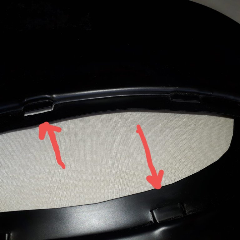

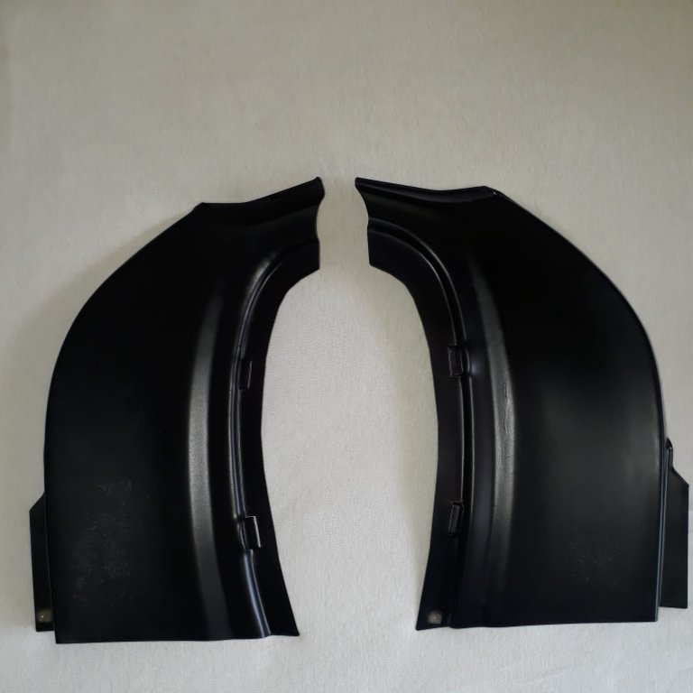

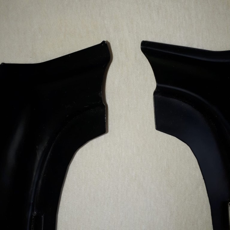

Jetzt hab ich diese Reparaturbleche, die ziemlich genau die beiden Stellen abdecken.
Abgesehen davon, daß die so schlampig zugeschnitten sind und unterschiedlich breit und gebogen:
Mir ist nicht ganz klar, wozu diese "Blechnasen" gut sind.
Sind das Ablauflöcher oder kommt da das Blech für den eigentlichen Scheibenrahmen rein? Wenn ja, dann wundert's ja niemand, daß es da zu rosten anfängt...
Beiträge: 2177
Re: Windschutzscheibe Rahmen vorbereiten

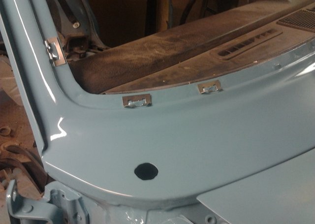

Zufällig rausgefunden, daß diese Laschen zur Befestigung der Metallclips sind, die den verchromten Scheibenrahmen halten.
Ideale Stellen für Korrosion: zum Blech des Rahmens kommt noch ein anderes Metall vom Clip dazu und eine "Tasche", in der sich dauerhaft Wasser sammelt.
Das wurde später durch Clips aus Kunststoff ersetzt, ohne die Ausparungen im Blech.
