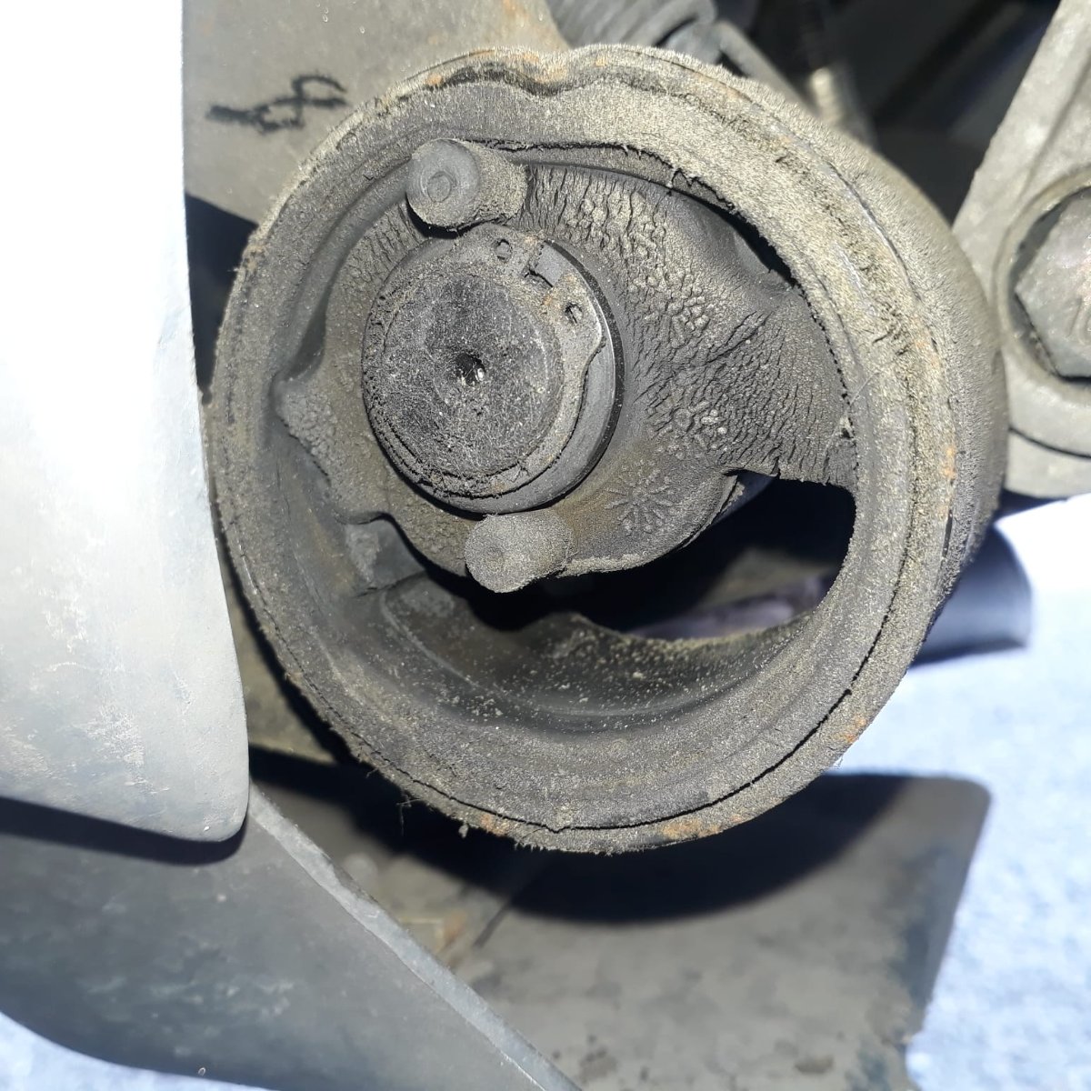

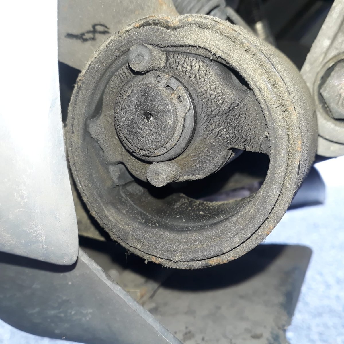

Beiträge: 2177
Re: Problem beim Lenken
Mal ein Update:
Nachdem es gestern auffällig aus dem Bereich Hauptständer "geschnalzt" hat, war nach Sichtkontrolle doch der Silentblock hinüber. Wahrscheinlich hing er die ganze Zeit eh nur noch am letzten Gummiband. Unter dem Straßenstaub sah der Gummi zuletzt noch einigermaßen "intakt" aus, ohne Dreck sieht man deutlich die rissige Oberfläche. Naja, 85.000km, da darf das sein.
