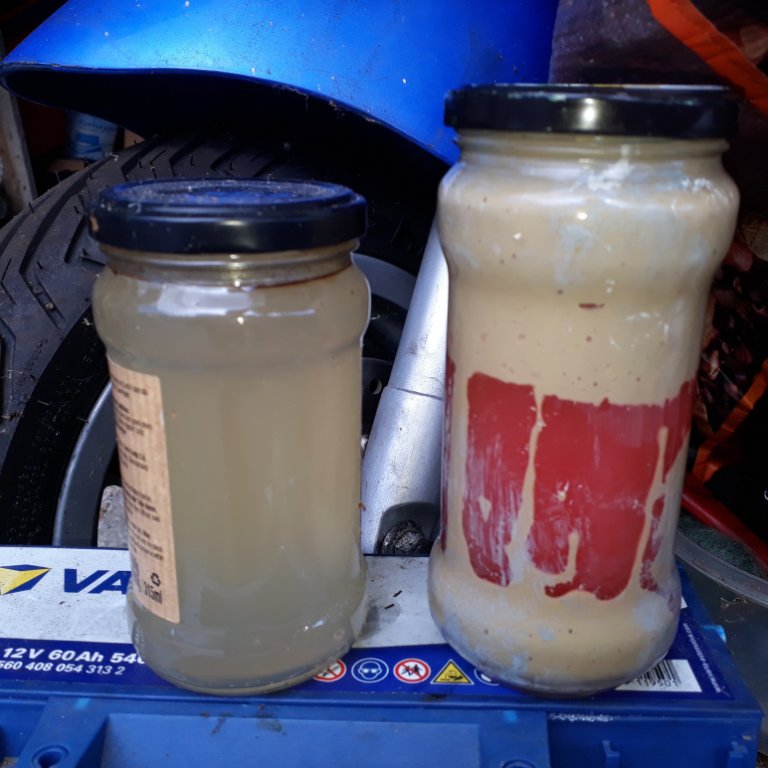

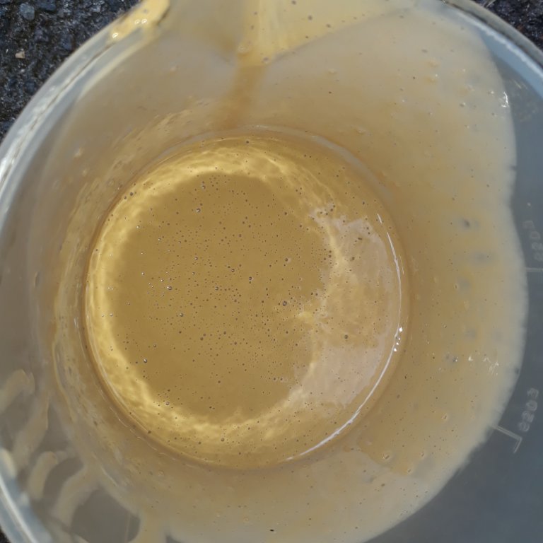

Re: Automatik schaltet nicht
Mit Mayonnaise kann ich mithalten!
Meine "Caffè-Crema" macht sich gut mit Vanilleeis.
Das hatte ich zuvor nicht, aber da war statt Kühlmittel auch nur Wasser drin.
Man sieht's an den beiden Gläsern.
